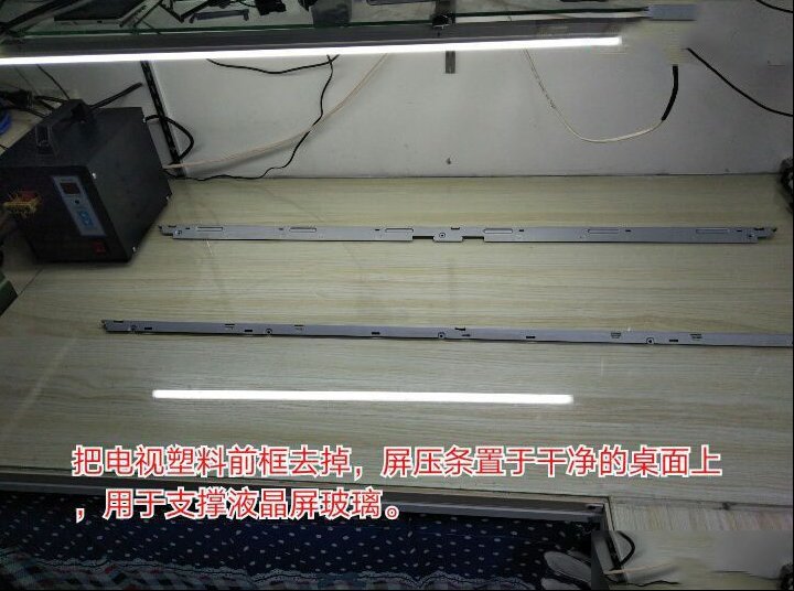

    我们一说起液晶电视开屏,不少新手都会感到烦恼,也有的新手只拆过32寸以下的液晶屏,大屏液晶电视屏幕尺寸大,操作稍有不慎就会使之报废,这也是很多新手不敢轻易尝试的原因之一。今天我用图文并茂的形式告诉新手,其实大屏液晶开屏并不难,只要足够细心就一定能成功。

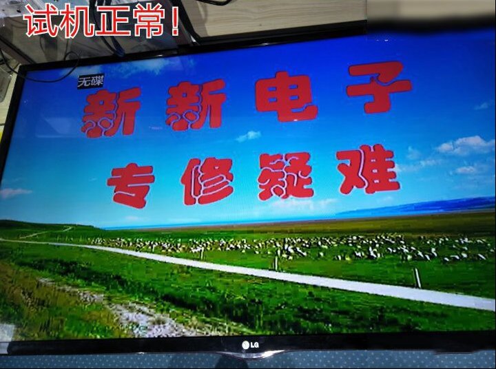

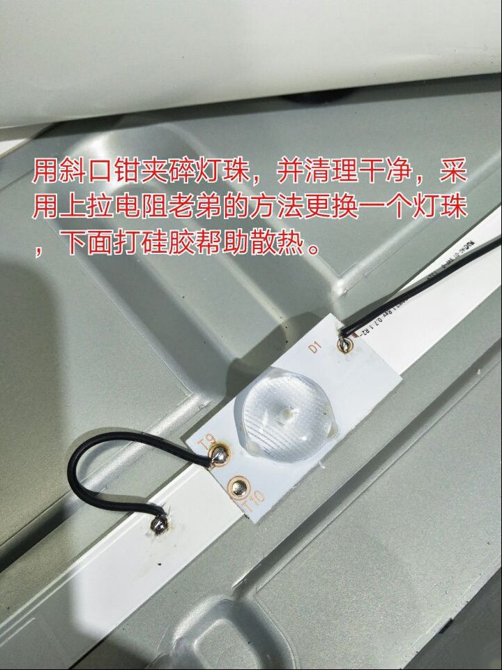

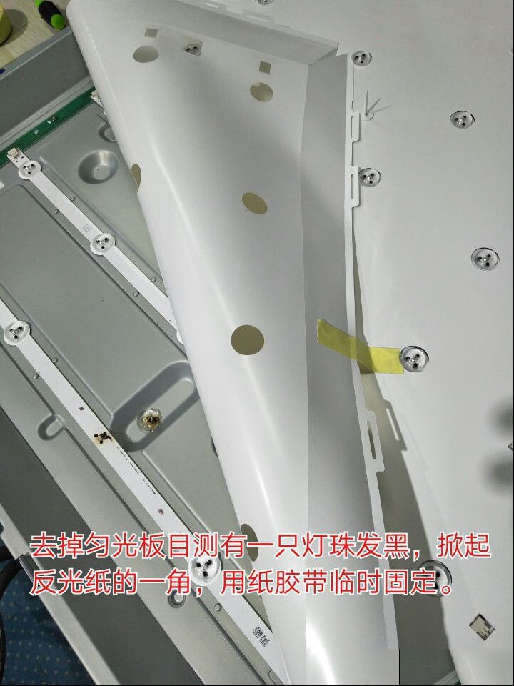

      前一段时间接了收到其他维修同行的一台LG47寸的LED液晶,故障是有声无亮,这种故障绝大多数都是背光灯条损坏,注:有的背光源采用多组灯条并联的形式,但是只要有其中一组开路或短路,就会引起电路保护,其它灯条也不会点亮。闲话少说,步入正题。

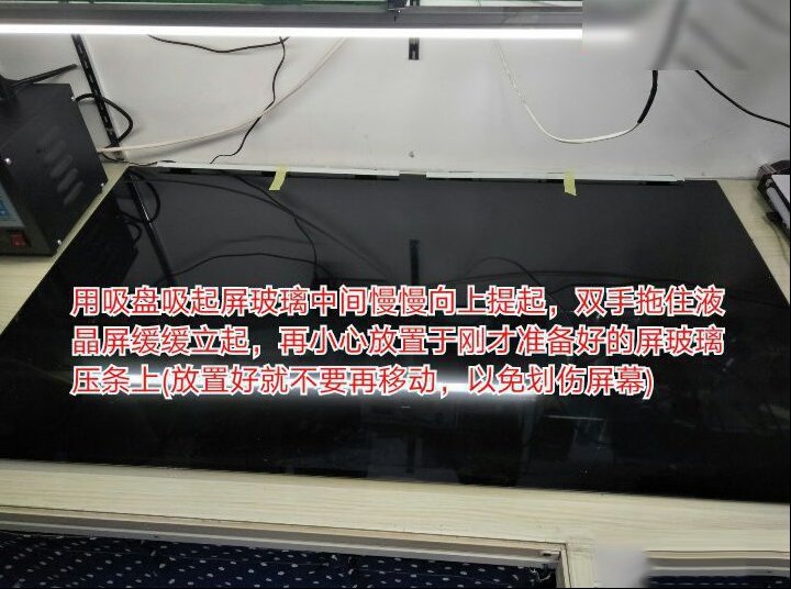

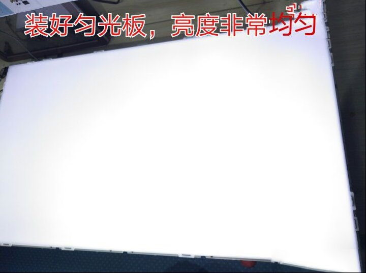

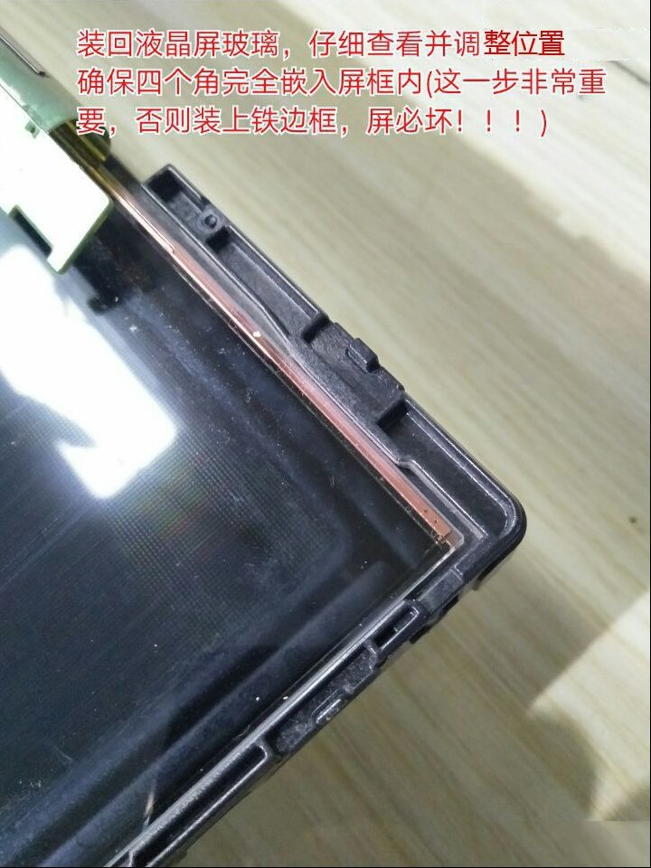

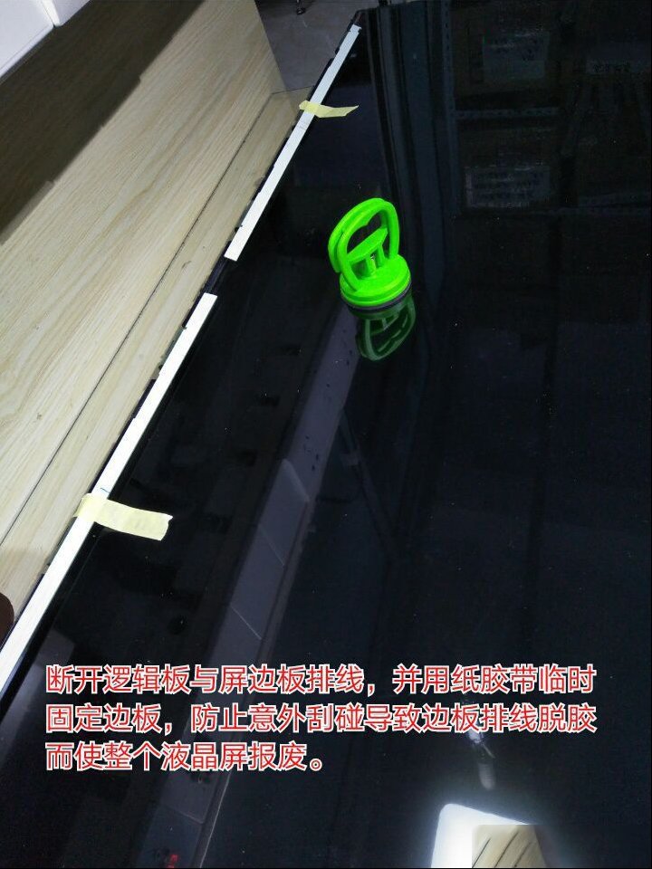

        本机采用两组灯条并联工作,找来万能恒流板分别驱动两组灯条,发现一组灯条不亮,确定故障在背光源,开始拆屏过程,拆屏只拆固定前框的螺丝即可,驱动板,电源板什么的不用拆,然后断开逻辑板排线还有一些与前框相连的插线。接着把液晶电视翻过来,使液晶面朝上,去掉塑料边框一步步拆,也就是说一步步来,千万不可急躁,切记!
