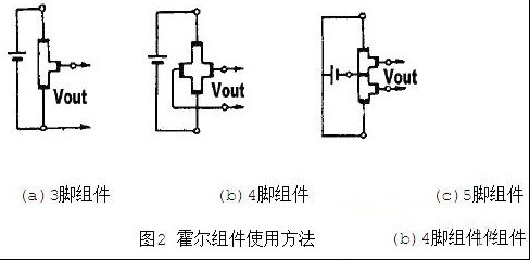

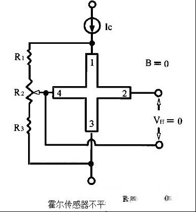

       图2系表示3~5 端子之霍尔组件的使用方法,在三端子霍尔元件之输出可以产生输入端子电压之大致一半与输出信号电压之和的电压,而在四端子及五端子霍尔组件中,在原理上虽然可以免除输入端子电压的影响,但实际上即使在无磁场时,也有起因于组件形状之不平衡等因素之不平衡电压存在。

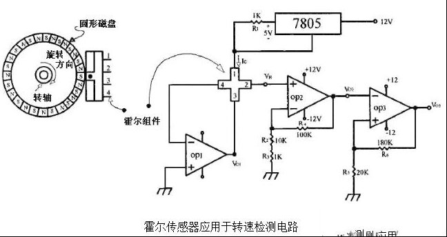

组件有下列三种用法
(A) 事先使一定电流流过霍尔组件,用以检出磁场或变换成磁场之其它物理量之方法。
(B) 利用组件之电流、磁场及作为其变量之该两种量的乘法作用之方法。
(C) 利用非相反性(即在一定磁场中,使与输入端子通以电流时所得之输出同方向之电流流过输出端子时,在输入端子会产生与最初之电压反方向之霍尔电压的现象)之方法。
      上述各种使用方法之具体例参照前述磁电变换组件之用途之项所述。在这些具体例中,有不少在组件之灵敏度及温度特性上,霍尔组件形成1 匝(Turn)之线圈有妨碍而难以符合实用。但利用霍尔探针测定磁场因属于比较简便的用法,已经定型,另外例如无电刷马达(霍尔马达)开关等也逐渐进入实用的阶段,磁头的制造也有人尝试过。
