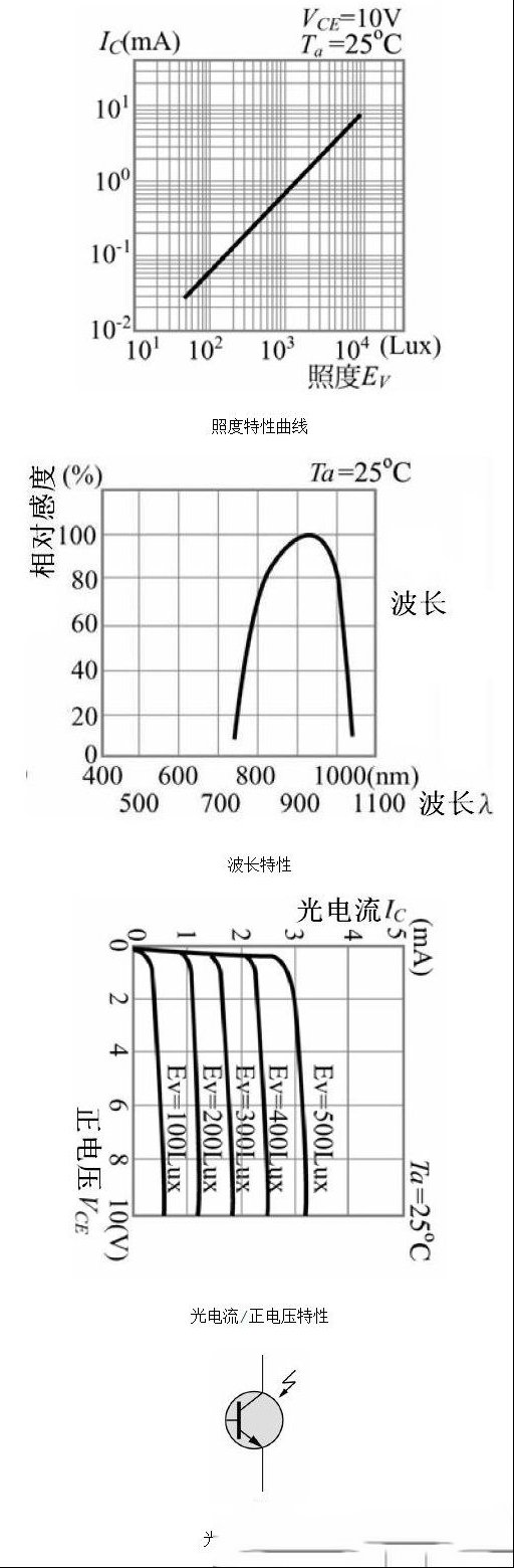

  三、光电三极管特性曲线
         光敏三极管作为光电传感器应用范围广泛,如光电耦合器,固态继电器,光遮断器,反射型转速传感器等等。
