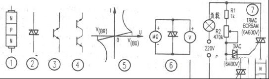

    前言:双向触发二极管对于电子爱好者来说是比较熟悉的,在可控硅调压电路、日光灯电子整流器中都可以看到双向触发二极管的身影,本篇整理了三篇有关双向触发二极管的知识文章,供大家学习参考。双向触发二极管是与双向晶闸管同时问世的,常用来触发双向晶闸管。结构、符号、等效电路和伏安特性见下图:

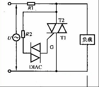

         双向触发二极管除用来触发双向晶闸管外,还常用在过压保护、定时、移相等电路,图2就是由双向触发二极管和双向晶闸管组成的过压保护电路。下图为一个过压保护电路:
        当瞬态电压超过DIAC和Ubo时,DIAC迅速导通并触发双向晶闸管也导通,使后面的负载免受过压损害。双向触发二极管除用来触发双向晶闸管外,还常用在过压保护、定时、移相等电路,图2就是由双向触发二极管和双向晶闸管组成的过压保护电路。当瞬态电压超过DIAC和Ubo时,DIAC迅速导通并触发双向晶闸管也导通,使后面的负载免受过压损害。

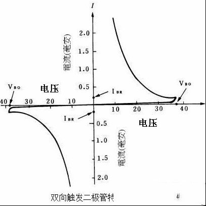

        双向触发二极管(diode AC switch)简称DIAC,其特性曲线如下图所示。由结构图中可以看出DIAC相当于两个反方向并联的萧克莱二极管连接而成的五层二极管。顾名思义,它是一种双方向皆可导通的二极管,亦即不论外加电压极性,只要外加电压大于触电压VBO就可导通。一旦导通,要使它恢复断流,只有将电源切断或使其电流、电压降至保持电流,保持电压以下。
        DIAC的触电压约在20~40V之间,常用以做为触发双向可控硅(晶闸管)控整流器(TRIAC)。或做为弛张振荡器。

        图1是它的构造示意图。图2、图3分别是它的符号及等效电路,可等效于基极开路、发射极与集电极对称的NPN型晶体管。因此完全可用二只NPN晶体管如图4连接来替代。
      双向触发二极管正、反向伏安特性几乎完全对称(见图5)。当器件两端所加电压U低于正向转折电压 V(B0)时,器件呈高阻态。当U>V(B0)时,管子击穿导通进入负阻区。同样当U大于反向转折电压V(BR)时,管子同样能进入负阻区。转折电压的对称性用△V(B)表示。△V(B)=V(B0)-V(BR)。一般△V(B)应小于2伏。双向触发二极管的正向转折电压值一般有三个等级:20-60V、100-150V、200-250V。由于转折电压都大于20V,可以用万用表电阻挡正反向测双向二极管,表针均应不动(RX10k),但还不能完全确定它就是好的。检测它的好坏,并能提供大于250V的直流电压的电源,检测时通过管子的电流不要大于是5mA。用晶体管耐压测试器检测十分方便。如没有,可用兆欧表按图6所示进行测量(正、反各一次),电压大的一次V(BR)。例如:测一只DB3型二极管,第一次为 27.5V,反向后再测为28V,则△V(B)=V(B0)-V(BR)=28V-27.5V=0.5V<2V,表明该管对称性很好。
      图7是双向触发二极管与双向可控硅等元件构成的台灯调光电路。通过调节电位器R2,可以改变双向可控硅的导通角,从而改变通过灯泡的电流(平均值)实现连续调光。如果将灯泡换电熨斗、电热褥还可实现连续调温。
     该电路在双向可控硅加散热器的情况下,可控负载功率可达500W,各元件参数见图所标注。
