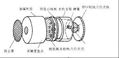

  二、驻极体话筒结构图
        高分子极化膜上生产时就注入了一定的永久电荷(Q),由于没有放电回路,这个电荷量是不变的。在声波的作用下,极化膜随着声音震动,因此和背极的距离也跟着变化,也就是锁极化膜和背极间的电容是随声波变化。
      我们知道电容上电荷的公式是Q=C×V 反之V=Q/C也是成立的。
      驻极体总的电荷量是不变,当极板在声波压力下后退时,电容量减小,电容两极间的电压就会成反比的升高,反之电容量增加时电容两极间的电压就会成反比的降低。
      最后再通过阻抗非常高的场效应将电容两端的电压取出来,同时进行放大,我们就可以得到和声音对应的电压了。由于场效应管是有源器件,需要一定的偏置和电流才可以工作在放大状态,因此,驻极体话筒都要加一个直流偏置才能工作。
驻极体话筒的极性:与外壳相连的电极为负极。
