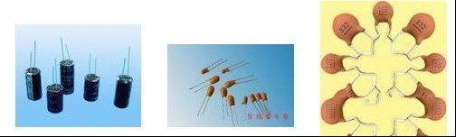

          下图分别是直插铝电解电容、直插钽电解电容、直插瓷片电容。

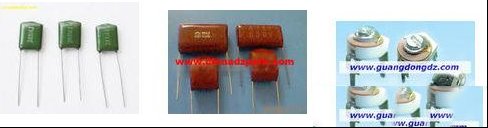

  下图分别是涤纶电容、CBB金属膜电容、可调电容。

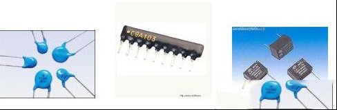

  下图分别是安规电容、排电容、电机用电容。
