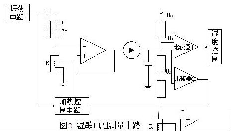

        图2是这种湿敏元件应用的一种测量电路。图中R为湿敏电阻,Rt为温度补偿用热敏电阻。为了使检测湿度的灵敏度最大,可使R=Rt。这时传感器的输出电压通过跟随器并经整流和滤波后,一方面送入比较器1与参考电压U1比较,其输出信号控制某一湿度;另一方面送到比较器2与参考电压U2比较,其输出信号控制加热电路,以便按一定时间加热清洗。

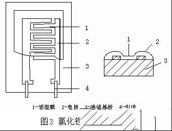

        图3是氯化锂湿敏电阻的结构图。它是在聚碳酸酯基片上制成一对梳状金电极,然后浸涂溶于聚乙烯醇的氯化锂胶状溶液,其表面再涂上一层多孔性保护膜而成。氯化锂是潮解性盐,这种电解质溶液形成的薄膜能随着空气中水蒸汽的变化而吸湿或脱湿。感湿膜的电阻随空气相对湿度变化而变化,当空气中湿度增加时,感湿膜中盐的浓度降低。

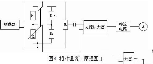

         图4是一种相对湿度计的电原理框图。测量探头由氯化锂湿敏电阻R1和热敏电阻R2组成,并通过三线电缆接至电桥上。热敏电阻是作为温度补偿用,测量时先对指示装置的温度补偿进行适当修正,将电桥校正至零点,就可以从刻度盘上直接读出相对湿度值。电桥由分压电阻R5组成两个臂,另外,R1和R3或R2和R4组成另外两个臂。电桥由振荡器供给交流电压。电桥的输出经放大器放大后,通过整流电路送给电流表指示。

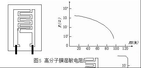

        有机高分子膜湿敏电阻是在氧化铝等陶瓷基板上设置梳状型电极,然后在其表面涂以具有感湿性能,又有导电性能的高分子材料的薄膜,再涂复一层多孔质的高分子膜保护层。这种湿敏元件是利用水蒸汽附着于感湿薄膜上,电阻值与相对湿度相对应这一性质。由于使用了赢分子材料,所以适用于高温气体中湿牢的测量。图5是三氧化二铁-聚乙二醇高分子膜湿敏电阻的结构与特性。
