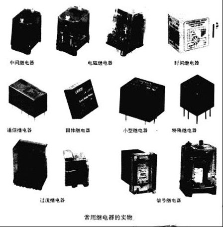

  四、常用继电器的种类
       常用继电器的实物图如下图所示.符号如图2所示。
        继电器在电路中用一个长方框符号表示。如果继电器有两个线圈,就画两个并列的长方框,同时在长方框内或长方框旁标上继电器的文字符号"K;。继电器的触点有两种表示方法:一种是把它们直接画在长方框一侧,这种表示法较为直观;另一种是按照电路连接的需要,把各个触点分别画到各自的控制电路中,通常在同一继电器的触点与线圈旁分别标注上相同的文字符号,并将触点组编上号码,以示区别。继电器的触点一般有三种基本形式。
①动合型(H型)线圈不通电时两触点是断开的,通电后,两个触点就闭合。以合字的拼音字头+H"表示。
②动断型(D型)线圈不通电时两触点是闭合的,通电后,两个触点就断开。以断字的拼音字头+D,表示。
③转换型(Z型)是触点组。这种触点组共有三个触点,即中间是动触点,上、下各一个静触点。线圈不通电时,边触点和其中一个静触点断开且与另一个触点闭合,线圈通电后,动触点移动,使原来断开的闭合,原来闭合的断开,从而达到转换的目的。这样的触点组称为转换触点。用“转”字的拼音字头“Z"表示。
