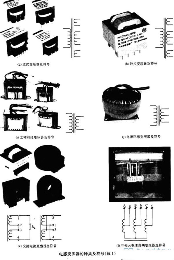

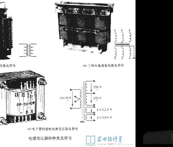

摘要: 电感变压器的种类很多,所选用的材料各不相同,常见的有低频电感变压器、高频电感变压器、脉冲电感变压器及磁芯电感变压器等。电感变压器的种类及符号如图 3-122所示:图(a)为中频变压器,M (b)为音频输 ...
    电感变压器的种类很多,所选用的材料各不相同,常见的有低频电感变压器、高频电感变压器、脉冲电感变压器及磁芯电感变压器等。电感变压器的种类及符号如图 3-122所示:图(a)为中频变压器,M (b)为音频输人、输出变压器,图(c)为回扫变压器,R1(d)为高频铁氧体环形变压器,图(e)为高压变压器,图(f)为脉冲开关变压器,图(g)为立式变压器,图(h)为卧式变压器,m(i)为工频引线变压器,Rl(J)为电源环形变压器,图(k)为交流电流互感器,图(1)为三相大电流自祸变压器,图(m)为低压大电流变压器,图(n)为三相大电流变压器,图(o)为电子管收音机电源变压器。
