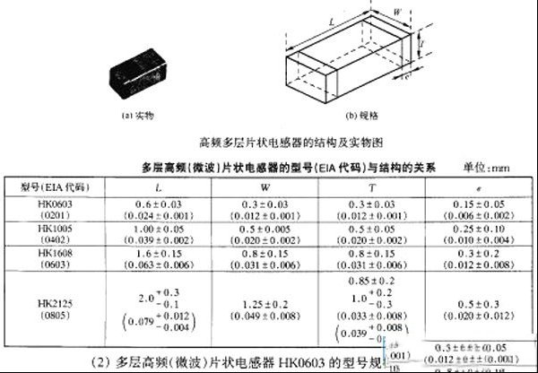

    1、多层片状电感器
         多层片状电感器是用磁性材料采用多层生产技术制成的无绕线电感器。它采用铁氧体膏 浆交替层叠并采用烧结工艺形成整体单片结构,有封闭的磁回路,所以有磁屏蔽作用。片状电感器的外形与片状陶瓷电阻器相似,并且尺寸可以做得极小。多层片状电感器的结构及实物图如下图所示,型号(EIA代码)与结构的关系见表。
  2、多层高频(微波)片状电感器
      多层高频(微波)片状电感器是在陶瓷基片上采用精密薄膜多层工艺技术制成的,具有高的电感精度(±2%及±5%),用于对频率特性要求较高的无线通信设备中,外形尺寸与多层片状电感器基本相同,适应于SMT设备自动贴装。 (1)多层高频(微波)片状电感器的结构及实物图,型号(EIA代码)与结构的关系。
