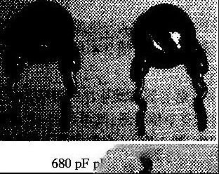

  1.直标法
          电容器的直标法与电阻器的直标法类似,直接标明电容器的容量、单位、偏差及耐压,所以识别比较容易。
         如图2-1所示,主要参数:容量为680 pF,偏差为士5-%,额定电压为2 kV=2 000 V o ①若电容器表面标注的是整数(这些整数是1位整数、2位整数或4位整数),并且在数字的后面没有单位符号,其单位为pFo如图2-2所示。 图中,图2-2(a):高频陶瓷电容器,标称容量为47 pF;图2-2(b):主要参数,容量为82 pF; 图2-2(c):聚苯乙烯电容器 主要参数:7 300 pF士5%1600 V (标称容量)(偏差)(额定电压) ②当电容器标明的数字是小数时(2-4位数的小数),其单位为tcF(微法)。图2-2(d)所示电容器的名称:聚丙烯电容器 主要参数:0.1 t.F士10% 200 V

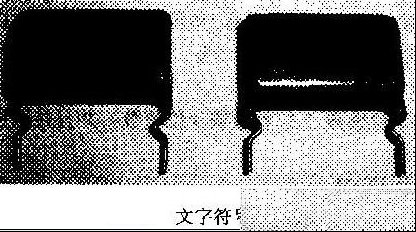

  2.文字符号标志法
          用单位的文字符号(pF的单位文字符号为p,nF的单位文字符号为n, uF的单位文字符号为u)和数字按一定规律排列来表示标称容量的方法,称为文字符号标志法。 单位文字符号(p,n, u)前面的数为整数部分,单位文字符号后面的数为小数部分,单位文字符号(p、u)表示小数点和单位,如82p表示82 pF, 4 p.7表示4 .7 IiF,3p3表示3 .3 pFo 图2-3所示的电容器名称:涤纶电容器 电容量:390 nF=0 .39 uF
