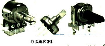

a、碳腆电位器。膜电位璐是目食使用最广泛的一种电位器,其内部结构如图所示,实物图如图所示。
          碳膜电位器有3个接线头。其中,1、3接线头连接在电阻片两端,2接线头接在中间的滑动臂上。旋转电位器上的转动轴,就可以改变滑动臂在电阻片上的接触位置。碳膜电位器的电阻片是用碳粉和树脂冶勺混合物喷涂在马蹄形胶板上制成的。电阻片上1、3两端的电阻值是电位器的最大阻值。滑动臂2与1、3之间的阻值随触点位置的改变而变化;改变2与1,3之间的位置,就可以达到调节电阻值的目的。例如,有一个4.7价的电位器,当旋转轴逆时针方向旋转到极端位置时,滑动臂1与2之间的电阻值近似为0,滑动臂2与3之间的电阻值就近似为4.7 kΩ,这时滑动臂触点处在电阻片1端;如果将轴旋转到中部某个位置,则接线头1,2间的阻值加上2,3间的阻值之和为4.7 Ω。假定1,2间的阻值为2 kΩ,那么2,3间的阻值就为2 .7 kil;转轴顺时针方向旋转使滑动臂触点位于电阻片三端,那么2,3两端的阻值近似为0,而1、2端的阻值为4 .7 kΩ。当然,不论活动臂旋到什么位置,1,3两端的电阻值总是保持4 .7 kΩ不变。碳膜电位器具有很多优点,如结构简单、制造容易、阻值范围宽(约为100Ω--4 .7 MΩ)等。它的缺点是功率较小。
