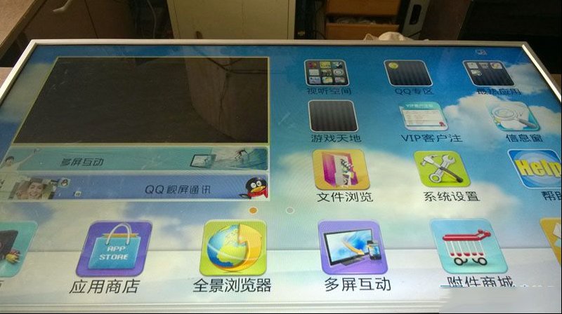

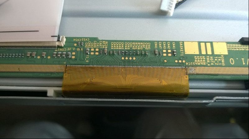

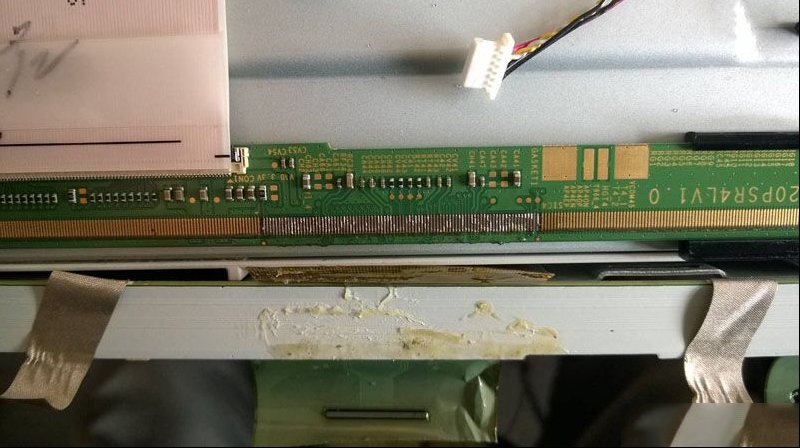

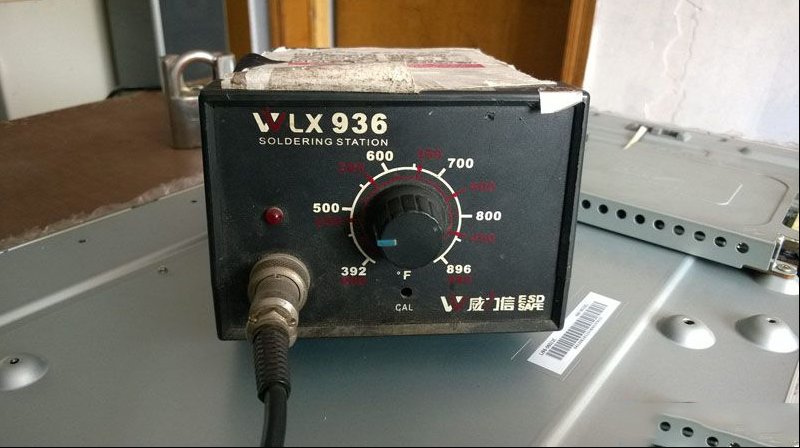

    最近收到同行送来的故障机壹台国产某品牌46寸LED,屏线是用ACF胶压在驱动板上的,在组屏过程中一根排线被工作服带下,由于考虑到压屏成本过高,所以打算手工焊接(烙铁用的936,烙铁头为刀形)

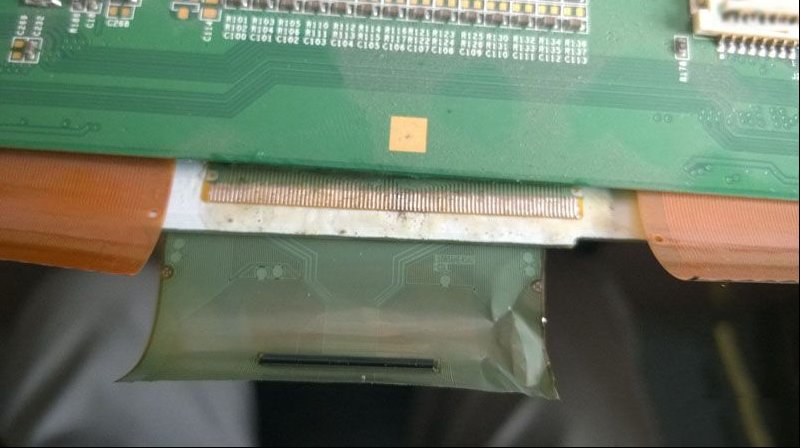

  开始涂BGA焊膏

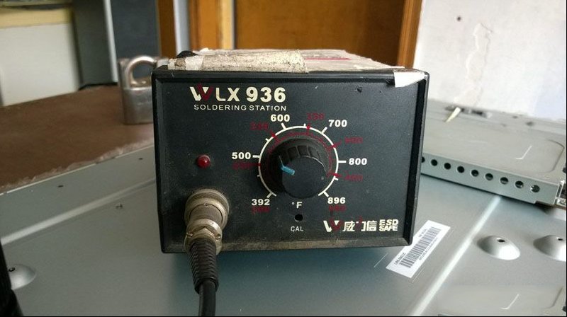

  把936烙铁调到250度以内

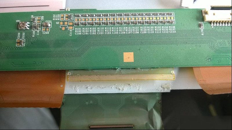

  用两块废屏上拆下来的面板驱动板子把排线夹住,用胶带固定好,开始镀锡(镀锡好坏直接影响成功率)
  把936烙铁温度继续调高,给驱动板镀锡(镀锡好坏直接影响成功率)
  关键时刻来了,把排线和驱动板两边定位孔对好,936烙铁温度调到最高,烙铁头斜压在排线上,不要快速拖动烙铁头,而是用烙铁头在排线上停留三五秒钟焊接法,直到焊完所有焊点为止,可以反复焊,放心吧排线不会被烫坏的,但要记住,最好是一次成功,千万别反复拆焊,因为镀了锡的排线会非常脆,所以不要反复拆焊和折弯,否则报废!
  焊接完毕试机一切正常,没有竖线

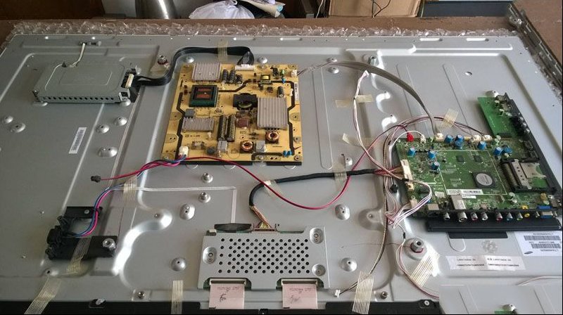

  继续组装
  最后装机,随意搬动按压机壳未发现异常,煲机数小时交付用户使用
