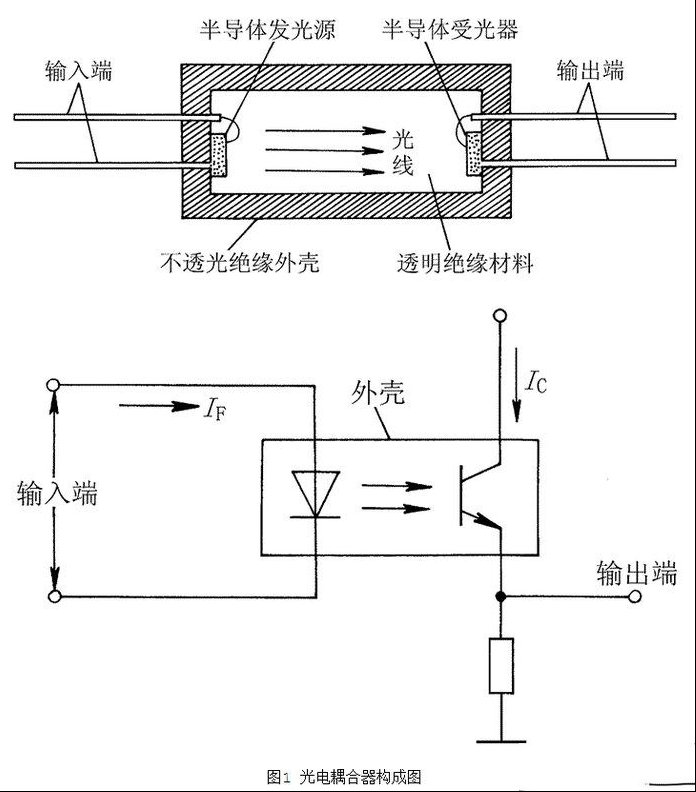

       光电耦合器由组装在同一密闭壳体内的半导体发光源和光接收器两部分组成,其结构如图1(a)所示。发光源多为发光二极管,光接收器可以是光敏晶体管,也可以是光敏场效应管、光敏晶闸管和光敏集成电路等。发光源和光接收器彼此相对并用透明绝缘材料隔离,发光源引出的管脚为输入端,光接收器引出的管脚为输出端。当按照图1(b)所示,在输入端加上电信号时,发光二极管发光,与之相对应的光接收器由于光敏效应而产生光电流,并由输出端输出,从而实现了以“光” 为媒介的电信号单向传输,而器件的输入和输出两端在电气上是完全保持绝缘的。
       光电耦合器的主要特点是:输入和输出端之间绝缘,其绝缘电阻一般都大于1010Ω,耐压一般可超过1.5kV,有的甚至可以达到10kV以上;由于“光” 传输的单向性,所以信号从光源传输到光接收器时不会出现反馈现象,其输出信号也不会影响输入端。此外,光电耦合器能够很好地抑制干扰并消除噪声,其响应速度快(时间常数通常在微秒甚至毫微秒级)、无触点、寿命长、体积小、耐冲击、容易和逻辑电路配合,这使得它的应用很广泛。例如,在计算机数位通信及即时控制中作为信号隔离的接口器件,可以大大增加其工作之可靠性;在单片开关电源中,利用线性光电耦合器可构成光耦回馈电路,通过调节控制端电流来改变占空比,达到精密稳压的目的。

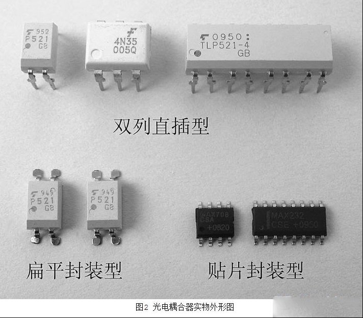

      光电耦合器的封装形式可分为同轴型、双列直插型、TO封装型、扁平封装型、贴片封装型、光纤传输型等。但电子爱好者在制作或维修时经常用到的封装形式几乎全部都是塑料双列直插型、扁平封装型和贴片封装型3大类,引脚有4、6、8、12、16、24脚等多种,图2所示是它们的实物外形图。
