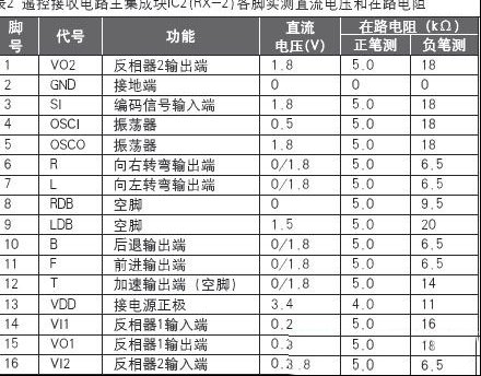

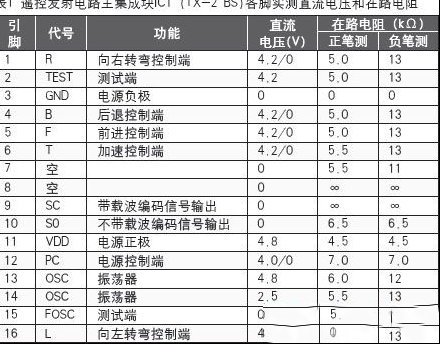

          TX-2/RX-2配套遥控集成块具有 以下特点:(1)采 用CM0S工艺制造, 静态功耗小,外围 元件少,电源电压适用范围宽(V CC= 2.0~5.0V),工作稳 定可靠 。( 2 ) 具有五路独立遥控开关控制功能。由于遥控发射集成电路 可输出带载波的编 码信号及不带载波 的编码信号两种输 出信号,所以它与 相应的射频电路配 合,不仅可实现五路独立的无线电遥 控,而且还可方便地实现五路独立的红外遥控。(3)TX—2具有自动关机功能,既便于遥控发射器的设计,又可节能。(4)利用多片TX—2与多片RX—2 并接,可方便地实现多路(5的倍乘数)遥控。        本人通过维修玩具遥控汽车,测绘出一款微型无线遥控玩具汽车的发射及充电电路工作原理图,并实测出该无线遥控玩具汽车发射及接收电路所用集成块TX-2/RX-2的各引脚电压及在路电阻,如表1、表2所示,下面简述其工作原理和检修思路。
  一、遥控发射及充电电路工作原理1、遥控发射电路
        该遥控发射电路主要以集成块IC1 (TX-2BS)为核心及其他元件组成, 其工作原理如图1所示。集成块IC1的 3、11脚为电源供应端;其1、16脚为 左右转弯控制信号输入端;4、5脚为 前进和后退控制信号输入端;6脚为 加速控制信号输入端;7、8、9脚为 空端;10、12脚为编码信号控制输出 端;13、14脚外接振荡电阻。三极管 VT2及晶体B1等构成载波振荡器,其振荡频率为35MHz。
           在接通电源后,操作遥控器中的 功能键,其集成块IC1相应控制脚接 地,内部对应的功能选通,开始进行 编码产生与操作功能键相一致的编码 信号,然后由其10脚输出控制编码脉 冲信号,同时其12脚输出高电平控制 信号,发射二极管LED亮,三极管VT2的B极有高电平信号而导通工作,三极 管VT2与晶体振荡器B1组成的载波振荡 器工作,产生35MHz的振荡载波频率, 经电容C3耦合到三极管VT1的B极。当 集成块IC1(TX-2BS)的10脚输出高 电平控制编码脉冲信号时,三极管VT1 导通工作,其功能控制编码脉冲信号 及三极管VT2及晶体振荡器B1产生的 35MHz载波经三极管VT1调制放大后, 经电容C6、电感L3耦合发射出去。

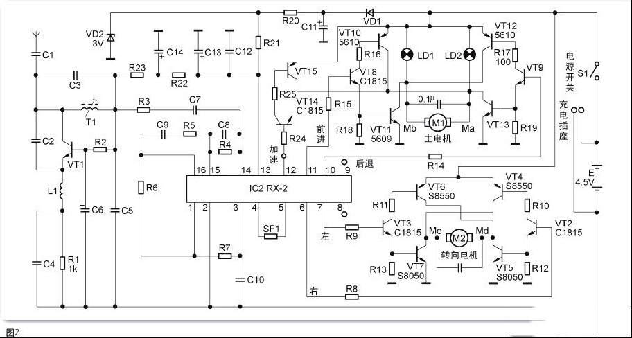

二、遥控接收电路工作原理
       该遥控接收电路主要以集成块IC2 (RX-2)为核心及其他元件组成,其 工作原理见图2所示。 当操作遥控器上的各功能键时, 所发出的高频信号经遥控车上的天线 接收后,由超再生接收电路解调出编 码控制脉冲信号,再经电阻R3、电 容C7耦合,送到接收集成块IC2的14 脚,经其内部放大处理后,从其相应 控制端输出控制信号,送到电机驱动 控制电路。电动机驱动电路都是采用 双端平衡方式,改变其两端工作电压 极性,就可控制电动机转动方向。当 输出的是前进信号时,集成块IC2的11 脚输出高电平控制信号,三极管VT8、 VT10、VT11随之导通,电动机M1正 转,遥控车前进。当输出后退,左右 转向控制信号时,用户可自已分析电 路原理。

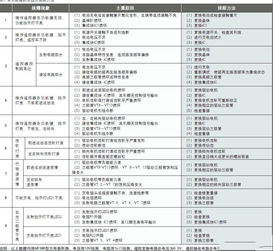

三、常见故障与检修
       本文列举的都是消费者自己能动手检修的小故障,如表3所示。
