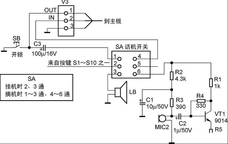

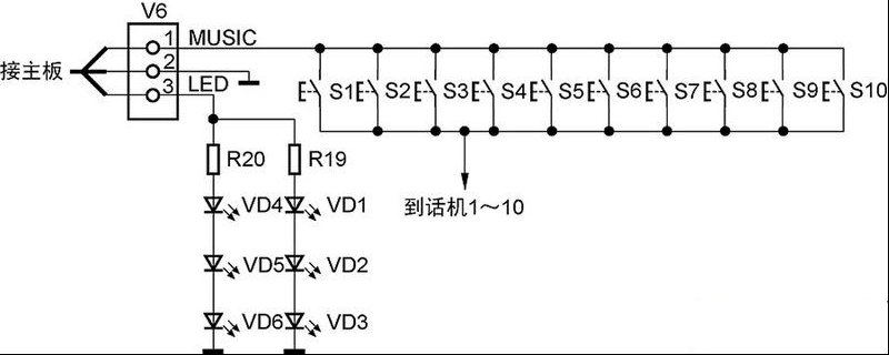

         楼宇对讲门铃系统采用较多的分立元件,电路比较复杂,但如果有了原理图,维修操作就容易了。图1所示的是主电路;图2所示的是户外按键与照明电路;图3所示的是室内话机部分。

  图2
  图3

       当户外有人按下S1时(按S1~S10按键都一样,本文以S1为例),插座V6的1脚信号经S1、话机开关SA的2、3脚、扬声器LB到地,形成电流通路,相当于把R17下端接地,故VT5的基极为低电平,VT5饱和,音乐IC的2脚有触发高电平,故3脚有音乐信号输出,经IC1(LM386)放大后,由IC1的5脚输出,经V6的1脚、S1、话机开关SA的2、3脚送到扬声器LB,发出声音。由于话机开关SA的特殊结构,该音频信号还可耦合至话机开关 SA的4脚,再经插座V3的2脚耦合至IC2(TDA2822M)的7脚,放大后由1脚输出,使按门铃者可以听到从LB1发出的声音。
       当屋内主人听到LB发出的声音后,摘下话机,屋内与楼外的两人就可以通话。MIC1拾取的声音信号送入IC2的6脚,放大后由3脚输出,再经插座V3的1 脚、话机上的电容C3、话机开关SA的1、3脚,耦合到扬声器LB,主人可听到对方的说话声。VCC经主电路的R5降压后,再经插座V3的2脚给室内话机的MIC2和VT1供电。主人的说话信号经MIC2拾取、VT1放大后,又经话机开关SA的4、6脚、插座V3的2脚送至IC2的7脚,放大后由1脚输出,推动扬声器LB1发声,从而实现两人的通话。
       主人摘下话机后,插座V6的1脚到地的通路就切断了,R17下端恢复了高电平,VT5截止,音乐IC和IC1都停止工作。
       插座V3的1脚由于开锁开关SB的断开,通常是高电平,稳压管ZD1处于截止状态,此时VT1饱和、VT2截止、继电器K不吸合。当主人按下开锁开关SB 后,V3的1脚接地,ZD1正向导通,VT1截止,VT1集电极的高电平经C11耦合到VT2基极,VT2饱和,继电器K得电,触点闭合,电磁锁LOCK 得电动作,楼宇门打开。

1.按下S1~S10中的任何一键,若能听到门铃声,说明VT5、音乐IC和IC1工作基本正常。双方能通话,说明IC2和室内话机工作基本正常。
2.插座V3的1脚正常时是高电位,1脚对地短接时,应能听到继电器K的吸合声,说明开锁电路是正常的。
3.该系统供电较低,故障率并不高。其中的电磁锁使用频繁,故易损坏。若能听到继电器K的吸合声,但电磁锁不动作,可认定电磁锁损坏。
4.由于震动频繁,主电路易发生开焊的故障。
5.当出现故障时,首先应查供电部分。由于各部分接口标注清晰,可把主板、按键板、话机摘下来维修,一般容易找到故障原因。
