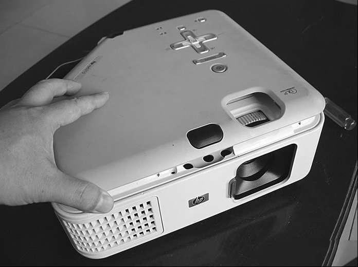

1、首先取下投影机顶盖(用平头改锥轻撬顶盖四周,脱开顶盖卡扣)。

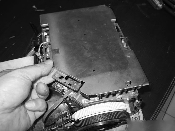

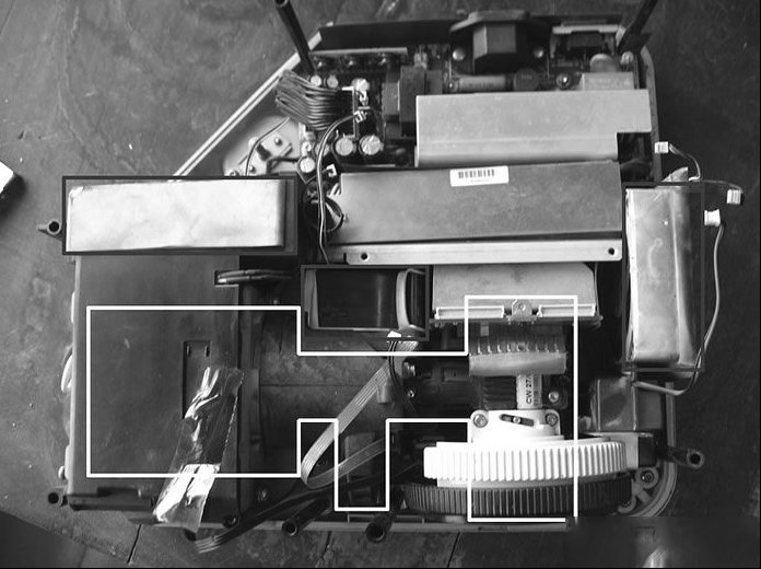

  2、卸下五颗长杆螺丝,打开投影机上盖。脱开各种排线,卸下几个固定螺丝后取下屏蔽板。

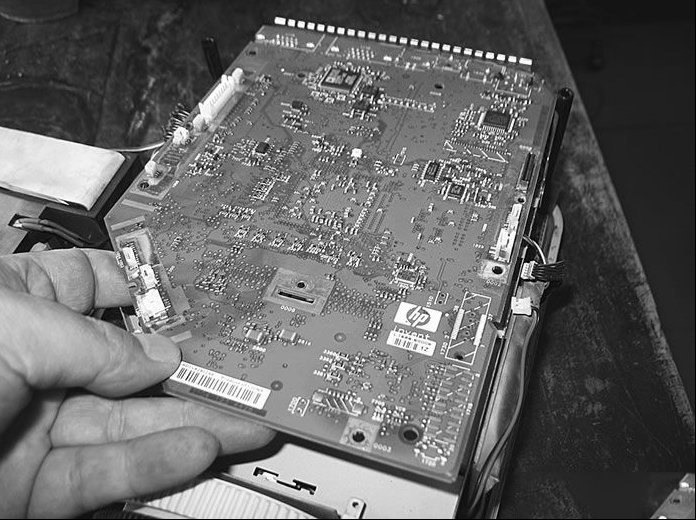

  3、卸下信号主板
  4、卸下固定板

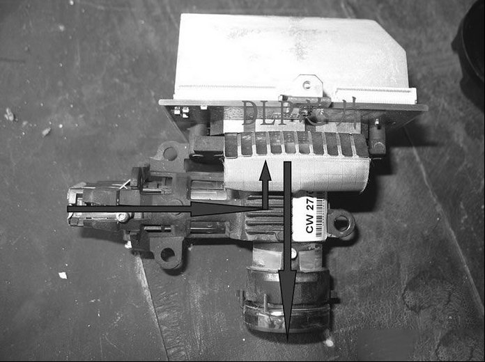

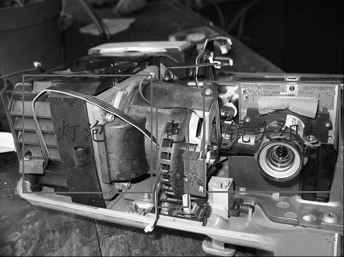

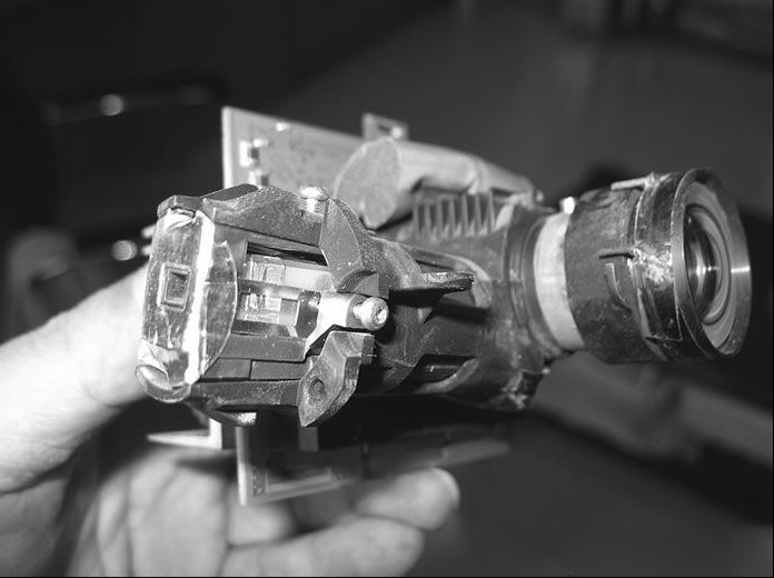

  5、右图为光路的侧视图。
  6、卸下镜头组件。

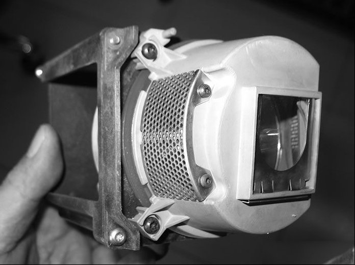

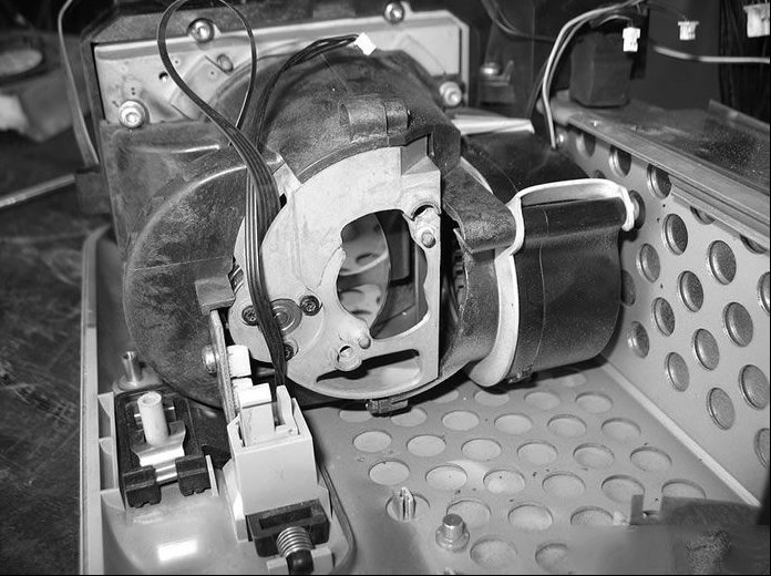

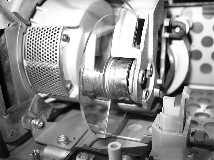

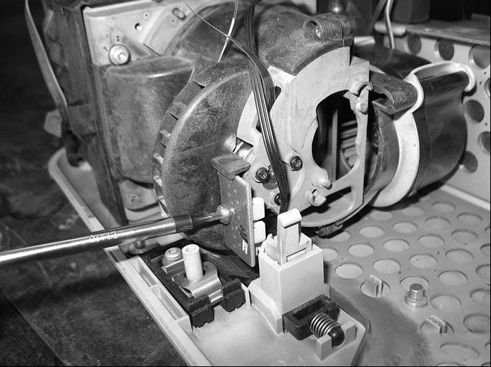

  7、右图为灯泡和镜头组件之间的色轮组件(注意色轮右侧的离心散热风扇,专职为色轮散热)。
  8、灯泡工作时,发出的光汇聚成直径3mm左右的平行光束射出,透过旋转的色轮进入镜头组件。

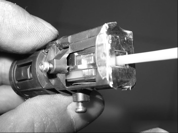

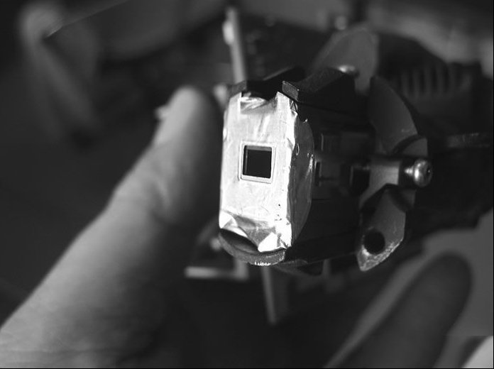

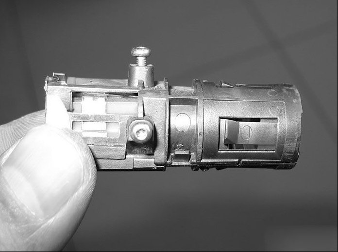

  9、右图是镜头组件的进光孔,它是由四块平面镜围成的“光管”,用来提高光束方向性。
  10、从右图可以看出:光束在光路内经过整理汇聚,通过组件内部的反射镜反射,照射到DLP芯片上,经过DLP芯片的反射,带有图 像信息的光线,通过镜头射出。
         通过拆卸发现,DLP投影机的光路也不是封闭的,尤其是色轮。由于工作时有高温强光照射,因此配备了风力强劲的专职散热风扇,在高速气流的吹拂下,色轮玻璃也会产生静电灰尘,灰尘又在高温光束的作用下,会牢牢地附着在色轮上,使色轮透光率大打折扣。另外,实践发现,镜头组件的光路部分也不是封闭的,各个镜片也常是布满灰尘,尤其是靠近色轮的“光管”,受污最为严重。由此看来,DLP投影机同样需要定期除尘维护。

1、首先卸下色轮电机测速模块。
  2、卸下色轮电机固定螺丝和色轮保护罩固定螺丝。
  3.轻轻取下色轮保护罩(动作要特别小心,千万不能损坏色轮玻璃)。小心取出色轮组件。
  4、用麂皮把色轮玻璃擦拭干净(再嘱咐一遍,动作要轻柔,色轮由四片玻璃拼合而成,很脆弱的),清理完毕后,反顺序装回色轮组件。抽出镜头组件的光路部分。

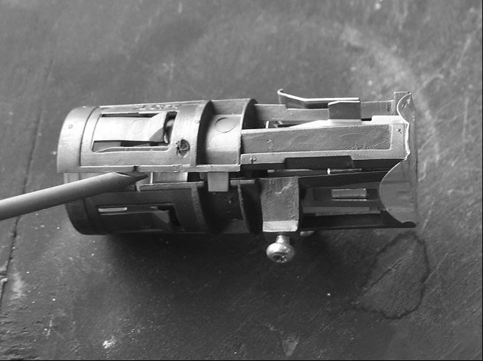

  5、DLP投影机的光路很小巧,注意:两个螺丝不能动,那是调节光路方向的,出厂前已调好了。
  6、撬开光路器件固定架的一端(脱开两个卡扣),注意观察并牢记各透镜的位置和方向。

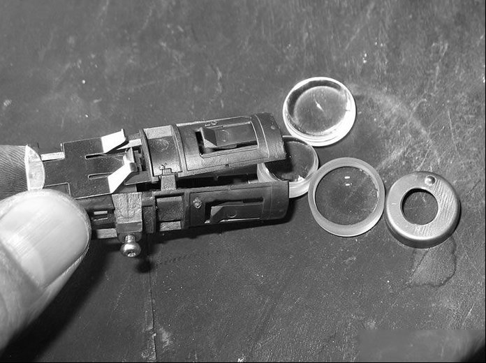

  7、如右图所示倒出各透镜,分别用麂皮擦拭干净。
  8、再用棉棒抽动擦拭,清理光管。
