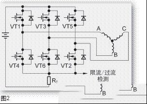

1. 电子换向器
      无刷电机与有刷电机的根本区 别就在于无刷电机用电子换向器代替 了有刷电机的机械换向器,因而控制 方法也就大不相同,复杂程度明显提 高。在无刷电机控制器中,用6个功率 MOSFET管组成电子换向器,其结构如图2所示。图中MOSFET管VT1、VT4构 成无刷电机A相绕组的桥臂,VT3、VT6 构成无刷电机B相绕组的桥臂,VT5、 VT2构成无刷电机C相绕组的桥臂,在 任何情况,同一桥臂的上下两管不能 同时导通,否则要烧坏管子。
      6只功率MOSFET管按一定要求顺 次导通,就可实现无刷电机A、B、C三 相绕组的轮流通电,完成换相要求, 电机正常运转。 在电动车无刷电机控制器中,这 6只功率管有二二通电方式和三三通电 方式的运用,二二通电方式即每一瞬 间有两只功率管同时通电,三三通电 方式即每一瞬间有三只功率管同时通 电。对于二二通电方式,功率管须按 VT1、VT2;VT2、VT3;VT3、VT4; VT4、VT5;VT5、VT6;VT6、VT1; VT1、VT2¼¼的通电顺序,电机才能 正常运转。对于三三通电方式,功率 管须按VT1、VT2、VT3;VT2、VT3、 VT4;VT3、VT4、VT5;VT4、VT5、 VT6;VT5、VT6、VT1;VT6、 VT1、 VT2;VT1、VT2 、VT3¼¼的次序通 电,电机才能正常运转。

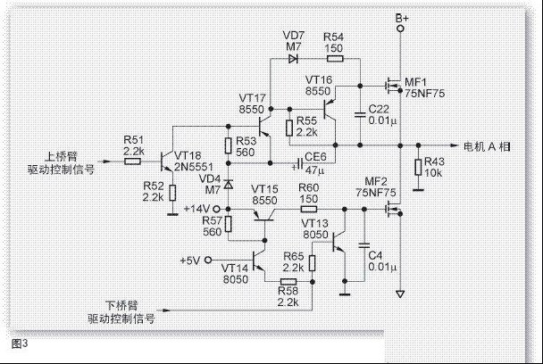

2. 功率管前级驱动电路
      功率管前级驱动电路用来驱动 电子换向器的 6 个 MOSFET管,由于6 个MOSFET管组成 了 3个相同的桥臂, 对这3个相同的桥臂 的驱动电路是相同的,因而功率管前 级驱动电路是由3组相同结构的电路组成,图3所示的是一典型的功率管前级 驱动电路,对于一无刷控制器,有3个 这样的电路,分别驱动3个桥臂。

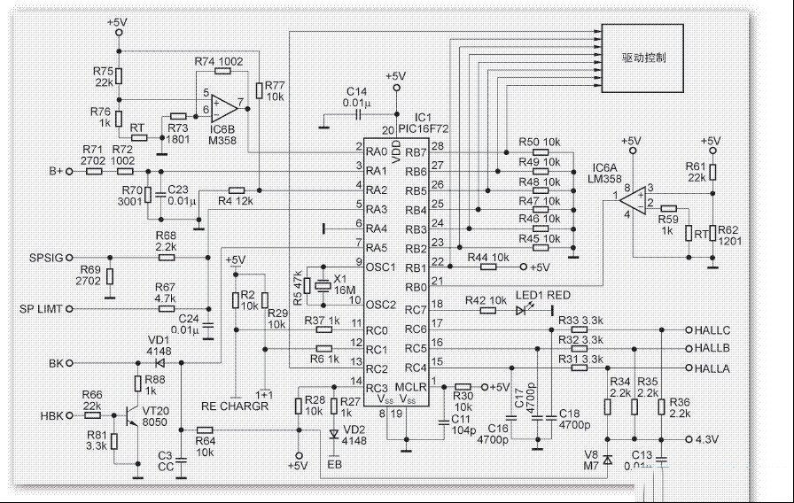

3. 单片机主控电路
      单片机主控电路是无刷电机控制器的核心部分,电机的霍尔信号、转 把信号、过流检测信号、刹车信号等 都直接输入给单片机,由单片机进行处理,并由单片机输出电子换向器三个桥臂的前级驱动信号,以控制电机的运转,因而单片机主控电路是无刷 电机控制器的心脏部分。 单片机PIC16F72是目前电动车无刷电机控制器的主流控制芯片,图4所示的是用PIC16F72构成的无刷控制器 的典型应用电路,它包括了无刷电机控制器的各主要输入、输出信号,如图4中的SPSIG端信号,该信号经过电 阻R69和R68组成的网络送入单片机的第5脚,单片机根据该脚的电压信号变化决定输出驱动信号的脉宽,从而决定电机的转速。目前市面上电动车 的转把输出信号电压一般在1~4.2V,它内部是由一个线性霍尔元件和一个磁体组成,转动转把、磁体移动,霍尔元件感应变化的磁场而输出变化的电压。
  4. 限速电路
       限速电路是通过分压电阻,减小送入单片机的转把最高电压信号,从而限制了速度。如图4中把SPLIMT端接地,则R67与R68即组成分压电路,降 低转把信号(SPSIG)送入单片机的5 脚的电压,从而限制了电动车的最高转速。
5. 霍尔信号检测电路
      在图4中,电阻R31~R36、电容 C16~C18组成霍尔信号检测输入电 路,电阻R34~R36形成上拉电位,电 容C16~C18起滤波作用,抑制干扰信 号。单片机的15、16、17脚分别检测 来自电机内的三路霍尔位置信号,以 决定换相时刻。
6.欠压检测电路
      在图4中,元件R70、R71、R72、 C23组成电池电压检测电路,检测值送入单片机的3脚,当该脚检测值低于某 一数值时,可强迫无刷电机控制器不 工作,从而起到保护电池的作用。
7.刹车信号电路
      对于电动自行车 , 当手把刹车时,单片机得到刹车信号,无刷电机 控制器停止输出控制信号,电机断电,这称为刹车断电,对于有些无刷控制器,当单片机得到刹车信号时,则输出控制信号,强制电机抱住,使电机不能转动,这称为电刹车。目前市面上电动车的刹车信号有 高电平刹车信号和低电平刹车信号两 种,对于单片机一般只识别其中一种 信号,如果采用电平转换电路,则可 识别两种电平的刹车信号。在图4中, 当BK信号端为低电平,则单片机第7 脚得到低电平刹车信号,通知无刷控 制器完成刹车过程。当HBK端为高电 平时,通过电阻R66、R81、R88及三 极管VT20完成电平转换,三极管VT20 的集电极变为低电平,单片机第7脚为 低,通知无刷控制器完成刹车动作。

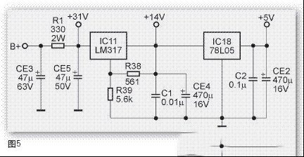

8. 电源电路
      在无刷电机控制器中,一般需两组 电源,一个是14V电源供功率MOSFET驱 动用,另一个是5V电源,供单片机、电机霍尔、转把霍尔等电路用。14V电源 一般由LM317调整管得到,5V电源一般由78L05得到,电路程式如图5所示。
9. 限流/过流保护电路
       限流保护是控制无刷电机控制器在某一最大限定电流值下工作,对于 36V控制器,限流值一般在14±1A,对 于48V控制器限流值一般在17±1A。限 流保护其实又是过载保护,当上坡、 载重必然引起负载加重、电流增大, 但电流增大的极限就是限流值。 如图4中,IC6B(LM358)的运 放与电阻R73、R74、R75、R76及RT 构成限流信号检测电路。R T为串接于 MOSFET管上的电阻丝,如图2所示, 因为电机电流通过MOSFET管,也就流 过R T,当流过电机的电流变化,反应在 R T上就是R T两端电压的变化。当流过RT 的电流大到限定电流时,此时IC6的第 7脚输出约3V的电压,单片机PIC16F72 的 2脚得到3V电压时,则降低MOSFET 驱动输出信号的占空比,迫使流过电机 的电流下降,即R T上的电流下降,同时 R T上的电压下降,使得IC6的第7脚输出 下降,如此动态调节,保证无刷电机控 制器工作于限流值以下。 过流保护是当电机电流达到限定 电流时,无刷电机控制器电流仍在上 升,则强迫停止电机供电。IC6A的运放 和R59、R61、R62及R T构成过流保护 检测电路,见图4。检测信号由IC6的1 脚输出,送入单片机的21脚。

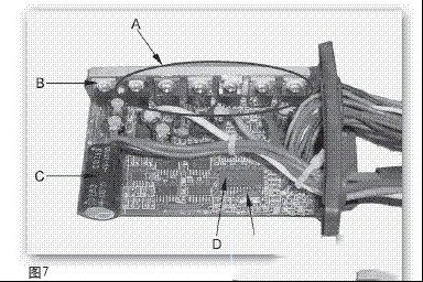

第二步 目视检查 打开无刷电机控制器,如图7所示,目视检查有无不良,重点检查各 导线是否焊接良好,功率MOS管、14V 稳压管、大电解电容、单片机、振荡器是否焊接良好,如图7中A、B、C、 D、E标注的所示,要排除不良点。
  第三步 在不通电情况下用万用表检查
1. 先用万用表量外接电源端对地 阻抗是否正常,一般应大于 2kΩ。
2. 分别测6个MOS管引脚间有无 短路现象,此点较为重要,无刷电机 控制器(如MOS管)较差,过流保护 控制不佳或散热做得不好,往往会引 起MOS管击穿,如图7中A部分。

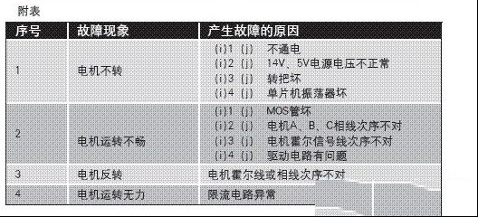

第六步 故障机修到这里,终于修好值得探讨。 有时故障表现为是多方面因素造成 的,因此,我们要善于透过现象看本质, 逐一排除点,最后问题便迎刃而解,附 表是故障表现为与原因的几点总结。
       总之,在初步掌握无刷控制器基 本原理的基础上,按照以上所介绍的几点步骤维修,将会收到事半功倍的效果。本文旨在抛砖引玉,许多维修技巧还要靠不断实践才能融会贯通。
