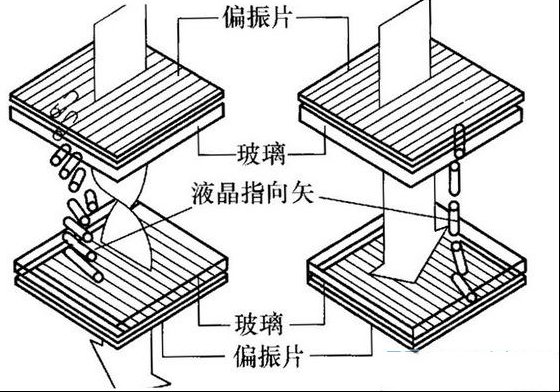

    液晶屏内部电路主要组成有“时序转换电路”、“列驱动电路”、“行驱动电路”等组成。在说其电路之前,我们先来首先了解一下液晶面板的结构,其结构如下图所示。
  一、液晶面板结构
  二、什么是偏振光
          光的振动面只限于某一固定方向的;垂直的或水平的或其它方向振动的;叫做偏振光或线偏振光。
  三、液晶屏的工作原理
      “时序转换电路”:是把电视机送来的数字图像信号进行分解、重新组合,变成为液晶行、列驱动电路所需要的控制信号、数据信号和辅助信号;分别送往液晶屏的“列驱动电路”和“行驱动电路”。
      “列驱动电路”:把时序转换电路送来的列控制信号和图像数据信号;经过取样、存储、极性变换、D/A变换、灰度形成最终形成一行一行并行的液晶屏驱动的模拟像素信号;在行同步脉冲控制下;一行一行的加到液晶屏列电极线上。
      “行驱动电路”:在“时序转换电路”的控制下,把行驱动脉冲逐个的加到行电极上。
        液晶屏的作用就是控制由A偏振片透过的偏振光;扭曲还是不扭曲;从而决定是否能穿过B偏振片。液晶的分子在周边施加电场和不加电场就可以控制分子扭转90度,同时带动通过的光振动波扭转90度,使水平的偏振波变成垂直的偏振波,或者使垂直的偏振波变成水平的偏振波。就达到了用电信号控制光线“亮”与“暗”的目的
