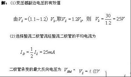

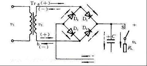

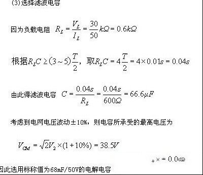

      例1桥式整流器滤波电路如图所示,已知V1是220V交流电源,频率为50Hz,要求直流电压VL=30V,负载电流IL=50mA。试求电源变压器副边电压V2的有效值,选择整流二极管及滤波电容。
