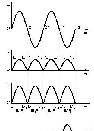

         根据上述分析,可得桥式整流电路的工作波形如图2。由图可见,通过负载RL的电流iL以及电压uL的波形都是单方向的全波脉动波形。
