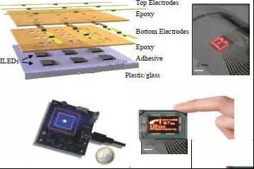

       Micro LED 先通过把巨量批量转移至电路基板(其基板可为硬性、软性的电板)上,后利用物理沉积制程完成保护层与上电极和基板的封装。Micro LED 阵列经由垂直交错的正、负栅状电极连结每一颗Micro LED 的正、负极,透过电极线的依序通电,透过扫描方式点亮Micro LED 以显示影像。
        Micro LED 的典型结构是一个PN 结面二极管,由直接能隙半导体材料构成。当对MicroLED上下电极施加一个正向偏压,致使电流通过时,电子、空穴对于主动区复合,发射出单一色光。Micro LED 光谱主波长的FWHM 约20nm,可提供极高的色饱和度,通常可>120% NTSC。

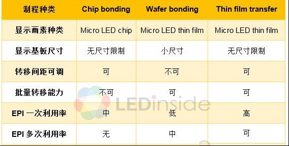

3、MICRO LED 的分类
      对于半导体与芯片的制程微缩目前已到极限,而在制造上的微缩却还存在相当大的成长空间,Micro LED 制程目前主要呈现分为三大种类:Chip bonding、Wafer bonding 和Thin film transfer。

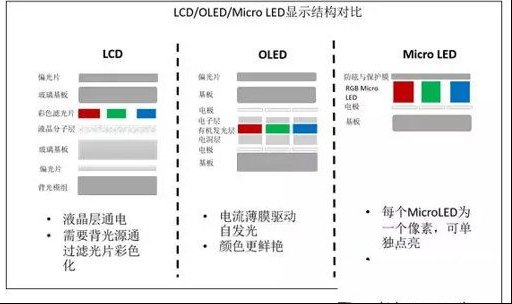

  4、MICRO LED 与OLED、LCD 的结构对比
      LCD 是非常成功的显示产品,OLED 是另一个非常成功的显示产品,Micro LED(相关公司没有OLED 专利技术)为了挑战LCD、OLED 的权威,肯定会在结构等方面有所创造,三者的结构对比如下:

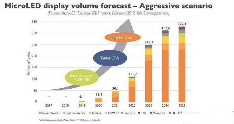

        随着科学技术的不断发展,Micro LED 的技术瓶颈将被逐步突破。随着信息化的逐步深入,Micro LED 终将进入寻常百姓家。根据Yole Developpement 的调研报告,Micro LED 技术将在2019 年开始成长,并在2025 年
达到3.3 亿的出货量,随着智能设备的应用,Micro LED 的快速发展将在未来占据超过显示市场50%的占有率。这个OLED 的新挑战者是否真的如调研机构的预期,让我们拭目以待吧!
