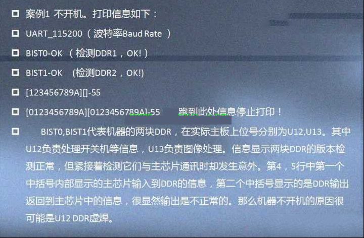

         当我们获取了开机打印信息,那么机器内部的程序运行状态就基本对我们量化了,就可以帮助我们快速判断出机器故障的所在了。比如,FLASH 坏了机器可能不能正常开机,DDR 坏了机器可能也不能正常开机,而且有些机器有两块甚至4块DDR,那么不开机是由哪块 DDR 引起的呢?这些问题开机打印信息都可以帮我们解决。

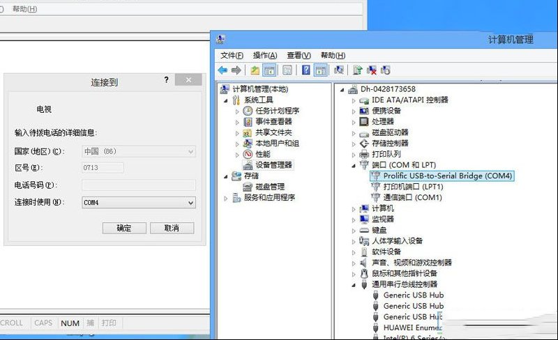

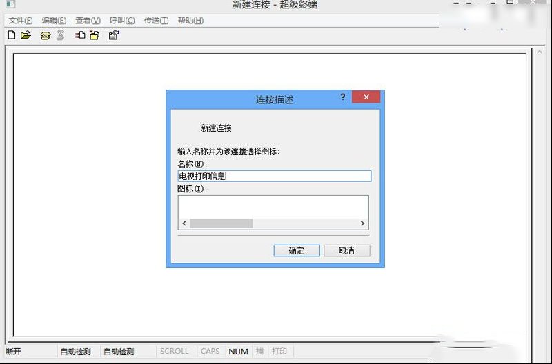

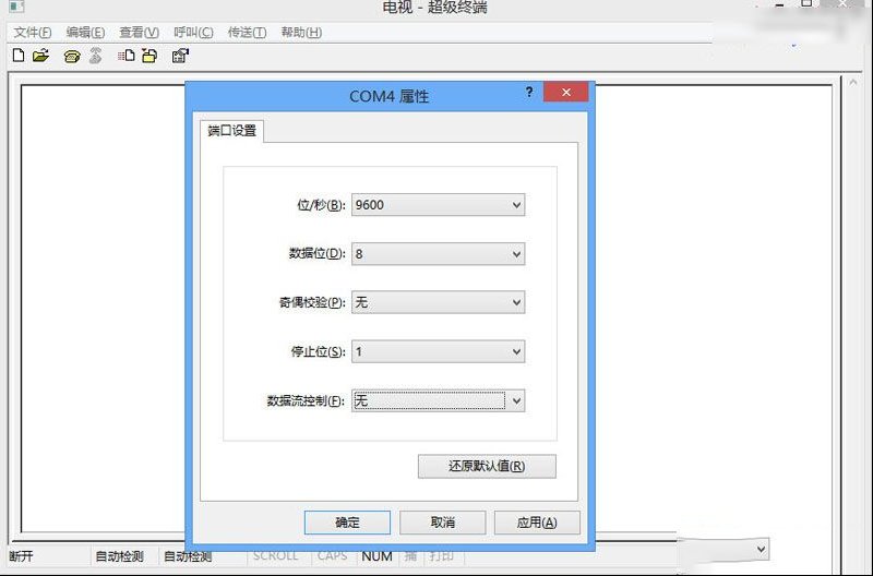

         那么如何获取开机打印信息呢?获取开机打印信息需要我们准备的硬件有: 电脑  TTL小板(USB转串口) 或者有些编程器支持此功能。 干我们这行的没少装锅吧,中9都被整的挺惨的吧,我想大家手里应该都有这 TTL 板吧。确实不知道的先绕道去网上购买。本人用的是PL2303 TTL小板,由于没有现成适配的软件,我利用超级终端来查看打印信息。
  超级终端跑网络盒子打印信息如下图所示
  好了,简单的介绍了 TTL连超级终端,现在介绍下怎么利用超级终端看打印信息和常见故障。

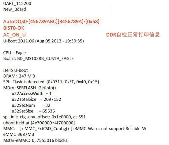

  下图这个是MSTAR方案的打印信息

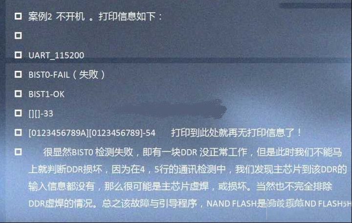

系统都是从控制台检测开始的,都是先检测内存条,再运行BOOT。再引导系统,我们最开始时如果不能理解打印信息,我们先学会几个单词,一个是FAIL  一个是ERROR  一个是TIMEOUT  这几个单词分别为失败  错误   超时。别的你可以统统不会看,把这几个单词看熟了再说
也就是不看好的,只看坏的,哪里有这些单词出现,你就要注意了,也可以装个翻译软件
打印信息虽说都是英文的,我们不要怕,多看看就熟了

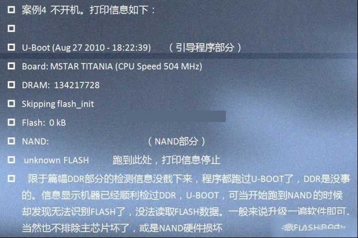

  这里我啥都不看,我只认识到一个fail
大家看到打印信息,有那几个单词的一定要注意
当然很多兄弟都是高手,对这些解读都是分分钟的事,对于生手来说,就先只看哪里报错
  同样是有很多fail
对了,还有一个单词要认识 unknow , 这个是未知的意思
  unknown flash ,未知的FLASH
学打印时,如果对于英文不是很熟,就先看错误的地方,有那几个字眼的基本都是报错

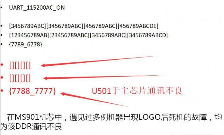

  这个是TCL的MS901打印

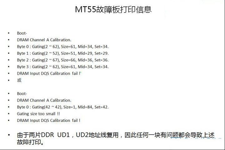

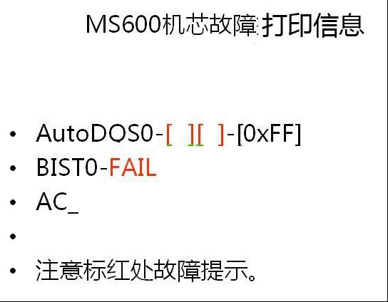

  这个是MS600的故障打印

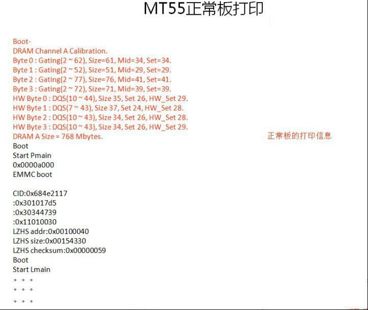

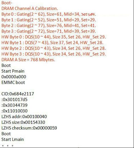

  这是MT55的正常打印,通常出问题就在前面这一段

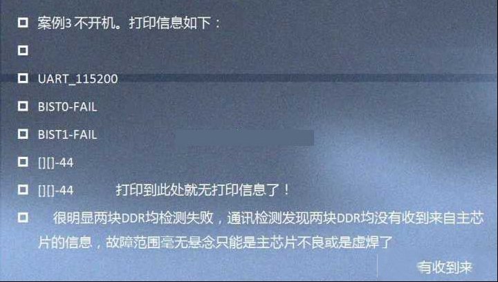

如果前面一段都报错了,基本上不用考虑写数据
  DDR就是我们常说的内存 ,DRAM也是内存的意思 。
