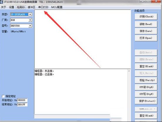

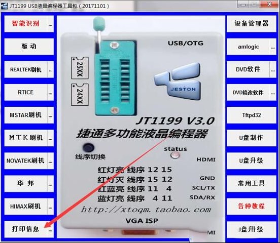

       打印信息所用到的软件,那个是即插即用的。JT1199 V3.0捅上去,设定好线序后,电视机关电再开电就有打印了。电脑软件呢,在我们JT1199 V3.0的软件包上有两个,一个是智能识别中带的串口打印,还有一个软件左下角那个打印信息软件。

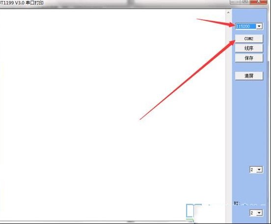

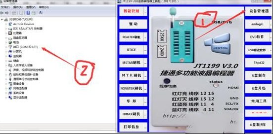

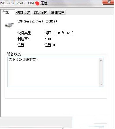

         这两个软件都可以查看打印信息,都可以在上面输入命令,智能识别软件中的打印信息,我们对编程器还进行过优化 ,我们看打印信息,先还得提前设好串口的波特率,我们点JT1199V3.0软件包的右手边第一个,设备管理器,再双点端口

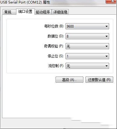

        这里你就会发现端口下面有一个或是多个COM口出现,我们的JT1199V3.0的端口对应的端口是 usb serial port(COM多少),前提是你捅上了烧录器,我们为了方便使用,要把端口改成COM5以下,双点usb serial port,会出现下面的图。
         选择端口设置
        选择每秒位数,改成115200,这里很多中九机,DVD都需要改到115200,否则在线刷机不连机,液晶电视也是一样的,没有改过就有可能不连机。

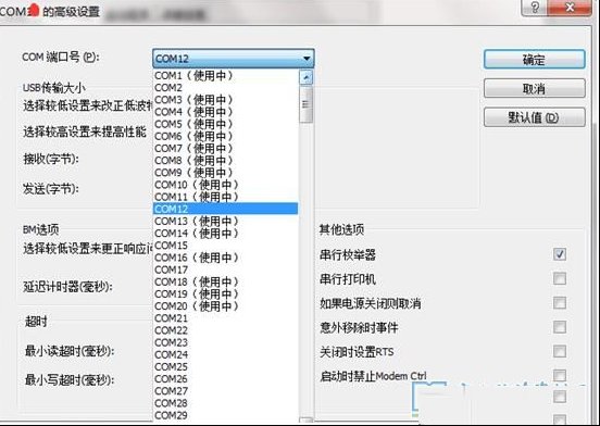

        再点高级
        选择COM端口号,改成COM4以内的端口号,然后再点确定,再点确定,完成端口号的修改,设定好电脑操作系统的端口参数后,我们可以打开智能识别软件了,再点开串口打印。
  我们智能识别上带的串口打印能自动识别端口,默认端口波特率为115200
流控制那些功能已经默认关闭了
流控制那些功能已经默认关闭了
也就是说可以中断打印信息后直接在上面输命令
中断打印信息常用几个按键为ESC  ENTER  CTRL+C等
当然,如果点开串口打印的时候,提示端口已占用,你可能要关闭别的占用了端口的软件或是重启一下电脑

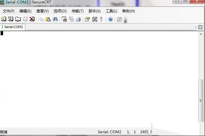

  打开软件后,我们最笨的办法就是,点一下线序,开关机一次,四次总有一次有打印。只要你不接错了地方。我们也可以在智能识别上点一下识别,能识别到的机器就可以自动确定线序。
打印信息并不是每种机器都有,多数带网络(板上有网线口)的机都有。普通主板TSUMV59  MST6M181 MST6M182  MT8223  MT8826  MT8227  TSUMV69 RDA8501  RTD2648 RTD2634 6M180等等,这些主板也有打印信息,但有一个共同点,这些主板的存储器都大于或等于2M。那些只有1M或是512KB的存储器的,基本上没有打印。有些2M存储器的也有很多没有打印信息送出来
也就是说我们智能识别软件获取打印信息很简单,只要插好了硬件,点一下串口打印,然后确认线序一下,再开关电一次就可以有打印信息出来了

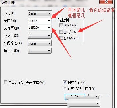

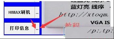

们软件包上左下角打印信息是很多工厂用的软件,那个就需要设定一下COM口,设好波特率,流控制的勾不要勾,我截图简单演示一下,软件后面三个点内有教程
  协议这里选倒数第二个
  这里声明一下,用这个软件流控制一定不要勾上,勾上了在打印信息上输不了命令的
选好后点连接
  其他的就是按线序按键,电视机开关电就可以获取打印信息了

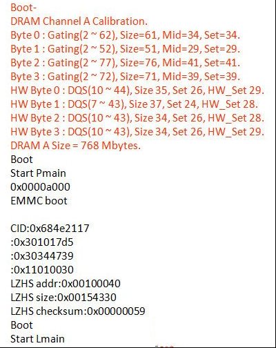

  这个是MSTAR方案的打印信息
  这个是MTK方案的打印信息

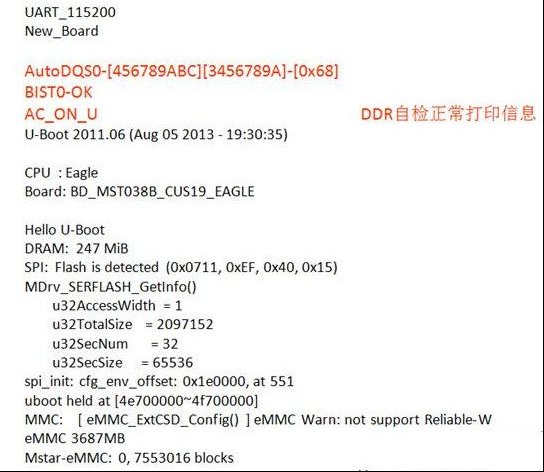

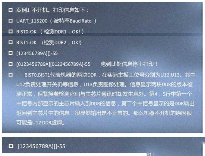

系统都是从控制台检测开始的,都是先检测内存条,再运行BOOT。再引导系统,我们最开始时如果不能理解打印信息,我们先学会几个单词,一个是FAIL  一个是ERROR  一个是TIMEOUT  这几个单词分别为失败  错误   超时。别的你可以统统不会看,把这几个单词看熟了再说
也就是不看好的,只看坏的,哪里有这些单词出现,你就要注意了,也可以装个翻译软件
打印信息虽说都是英文的,我们不要怕,多看看就熟了
  这个内存自检没有返回东西
  正常是这样的

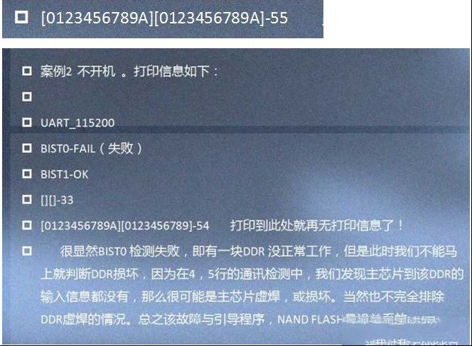

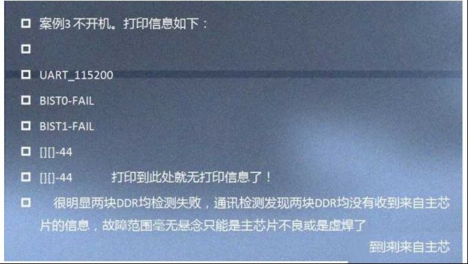

  这里我啥都不看,我只认识到一个fail
大家看到打印信息,有那几个单词的一定要注意
当然很多兄弟都是高手,对这些解读都是分分钟的事,对于生手来说,就先只看哪里报错
  同样是有很多fail

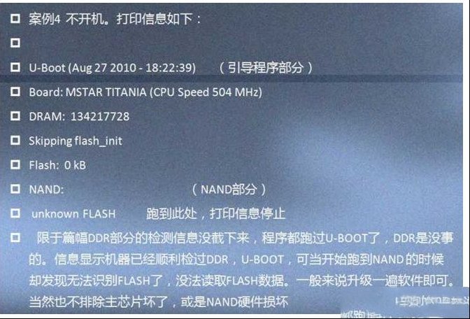

对了,还有一个单词要认识 unknow , 这个是未知的意思
  unknown flash ,未知的FLASH

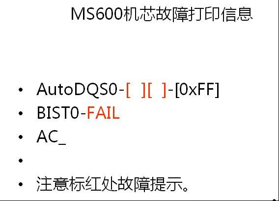

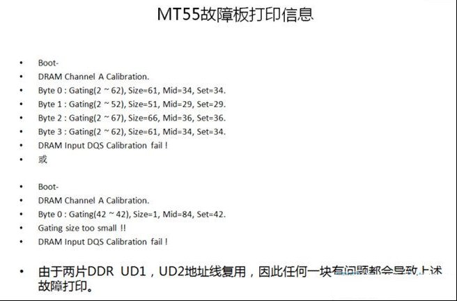

  这个是MS600的故障打印

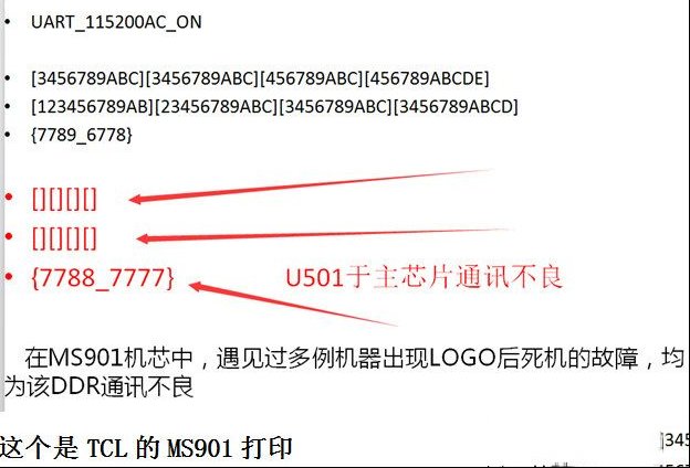

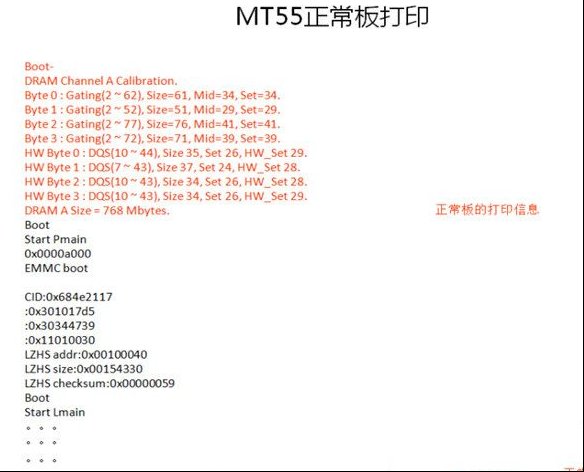

  这是MT55的正常打印,通常出问题就在前面这一段,如果前面一段都报错了,基本上不用考虑写数据
  DDR就是我们常说的内存 ,DRAM也是内存的意思 ,由于打印信息还是比较难看的,但是是网络刷机的基础,是修机最好用的一把利器,大家一定要学会。
