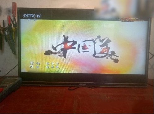

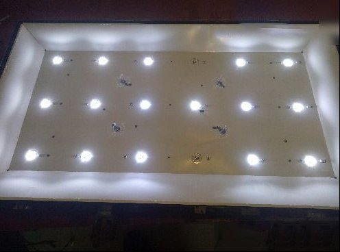

摘要: 收到同行送来的故障机壹台长虹32寸液晶电视,故障表现是有声音无背光,开盖检查发现背光供电60v正常,开机瞬间 闪一下,我用点灯王试机背光可以亮,就以为是主板的问题,搞半天没发现主板有问题,对灯条还是不放心,决 ...
    收到同行送来的故障机壹台长虹32寸液晶电视,故障表现是有声音无背光,开盖检查发现背光供电60v正常,开机瞬间 闪一下,我用点灯王试机背光可以亮,就以为是主板的问题,搞半天没发现主板有问题,对灯条还是不放心,决定拆屏看一下,拆开发现有两颗灯珠不亮。因为它是采用三条灯珠串联的。坏一颗全部都不亮,把坏的两颗灯珠去掉把两个焊点焊在一起,开机发现全部灯珠亮了。少两颗灯珠也没发现不一样,从这个案例中发现不能完全依赖点灯仪的判断。
