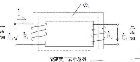

          隔离变压器示意图中,当一次侧绕组上加上电压Ú1时,流过电流Í1,在铁芯中就产生交变磁通Ø1,这些磁通称为主磁通,在它作用下,两侧绕组分别感应电势É1,É2,感应电势公式为:E=4.44fNØm。式中:E--感应电势有效值 f--频率 N--匝数 Øm--主磁通最大值。

        使用隔离变压器首先要先了解我国的供电系统,我国的供电系统在供给低压用户时,一般采取三相四线制,中性线接地,通俗点,就是到居民家的电线,一根是相线(火线),里另一根是零线,它是和大地同地位,当人体由于触及热底板时,就会使电流通过人体,和大地构成回路,造成触电危害,如果使用隔离变压器,就会安全些,因为初级和次级是通过磁场交换能量,没有物理上的硬连接,就算人体触及带电的物品,也会因为人体和大地同地位,而使带电部位的电位为低电位,不会引起触电危害。使用隔离变压器要注意两点。 1 ,变压器的次级两端都不能接地, 2 人体不能同时触及次级两端,否者,就有触电的危险。
