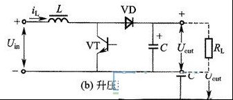

          图(b)所示为升压型电路。开关管vt导通时,扼流圈l储能。这时 il=uin/lt(t为扼流圈导通时间)。设导通结束时的电流为il,因此,储能为e=0.5i2l。vt截止后,il将从il开始减少,在l上感应出左低右高的自感电动势。这个电动势叠加在uin上,二者一起通过vd给电容器c充电并向负载供电,得到比输人电压高的输出电压。vt导通期间,电容器c单独向负载供电,这时,vd阳极电位低于阴极而处于截止状态,防止了电容反向放电。

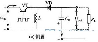

          图(c)为倒置型电路。当vt导通时,uin加在l两端,产生电流和储存能量。vt截止后,l上的电流经二极管vd给电容器c充电。由此产生与输人电压极性相反的输出电压。
