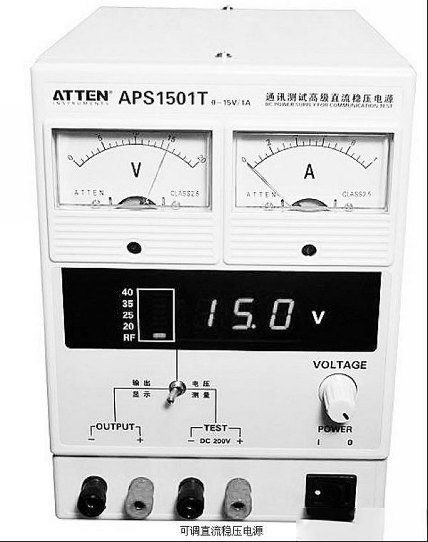

          输出电压可调是可调直流稳压电源最大的特点。由于电压可调,适用的范围就更广了,广泛应用在实验室和维修场合,所以也被称为“维修电源”、“实验电源”。实际中,用于实验室和维修应用的产品会增加更多附加实用功能,如可调限流功能、跟踪功能等。限流功能比较实用,它可以设定稳压电源输出的最大电流,当电流输出超过设定值时,电压会下跌,但电流不会继续增加,类似进入恒流模式。有的电源提供过流保护功能,一旦电流超过预定值就进入保护状态,切断输出,需要重新启动电源才能恢复输出。在实验和维修中,由于误操作或者电路故障,导致短路时有发生,利用限流功能既保护了电源自身的安全,也保护了电路上的元器件,使它们不会受到大电流的冲击。一般市场上常见的可调直流稳压电源的电流都不大,输出电流在1~3A,可以满足普通数码产品和移动电话类通信产品的维修和实验需要。

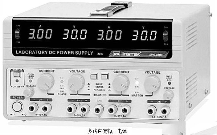

        多路可调直流稳压电源是可调稳压电源的一种,其特点是收到其他维修同行的一台电源提供两路甚至三四路可以独立设定电压的输出,基本上可以看成几台单路输出的电源合并使用,适用于需要多种电压供电的场合。高级一点的多路电源还具有电压跟踪功能,使几路输出能联动调节。

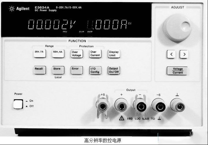

        精密可调直流稳压电源是可调稳压电源的一种,其特点是电压、电流调节分辨率高,电压设定精度优于0.01V。为了精确显示电压,目前主流的精密电源都采用多位数字表指示。电压和限流精密调节机构的解决方案不同,低成本的解决方案采用粗调和细调两个电位器,标准解决方案则采用多圈电位器,高档电源则采用单片机控制的数字化设定。采用单片机控制的稳压电源也被称为数控电源,通过数控方式更容易实现精密调节与设定。精密直流稳压电源内部线路也比较先进,电压稳定性也比较好自身电压漂移小,通常适用于精密实验场合。精密直流稳压电源是国内的称呼国外进口电源基本没有标称精密电源,只有高分辨率电源和可编程电源。

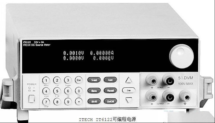

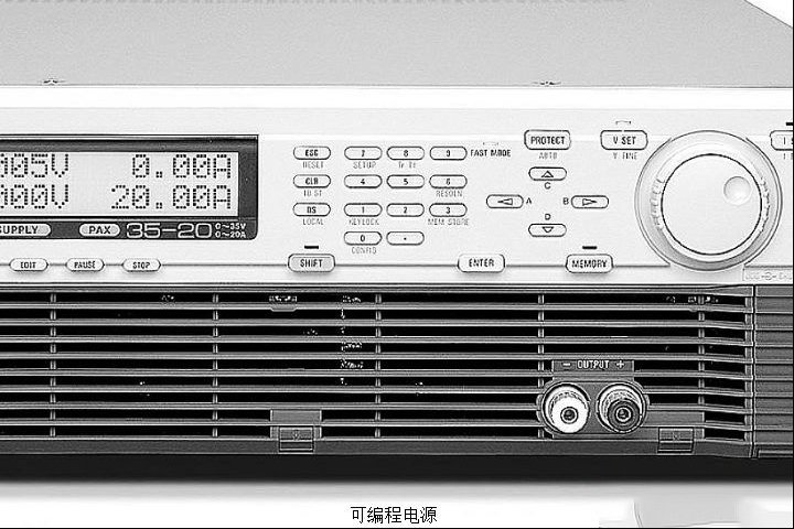

        可编程电源是用单片机以数字化形式控制的可调稳压电源,其设定的参数可以存储起来供日后调用。可编程电源设定的参数比较多,包括基本的电压设定、功率限制设定、过流设定以及扩展的过压设定等信息。通常可编程电源具有较高的设定分辨率,电压和电流参数的设定都可以通过数字键盘输入。中高档的可编程电源自身电压漂移也很小,多用于科研场合。

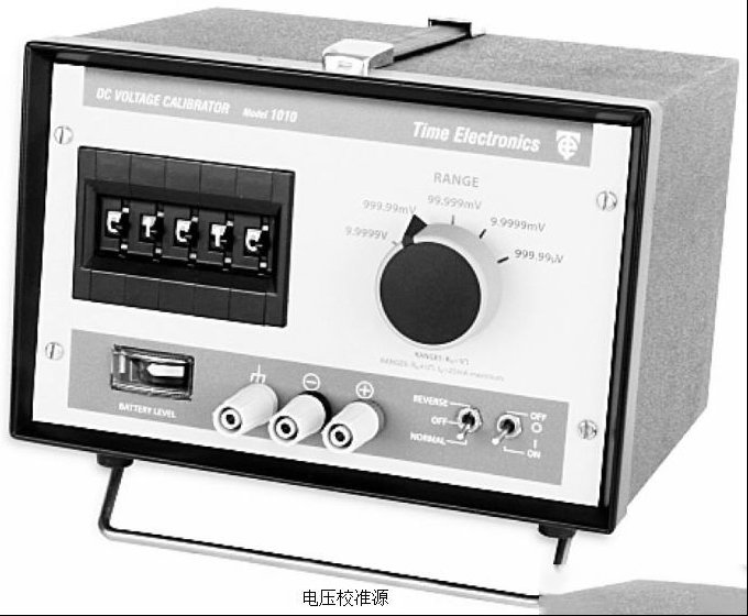

        标准电压参考源是一种特殊的稳压电源,其作用和内部线路与普通的供电型稳压电源不同,用于提供作为参考标准的电压信号,以校准各类电压测量仪器(电压表、万用表),本身带负载能力很低,但电压准确度很高,漂移极小。

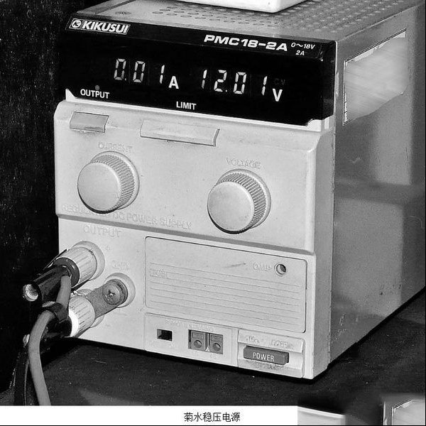

        直流可调稳压电源的使用比较简单,主要操作是对电源进行对应的设定。本文以具有代表性的KIKUSUI(菊水)PMC 18-2A直流可调稳压电源为例说明可调稳压的使用。
第一步,电源连接。将稳压电源连接上市电。
第二步,开启电源。在不接负载的情况下,按下电源总开关(power),然后开启电源直流输出开关(output),使电源正常输出工作(一些简单的可调稳压电源只有总电源开关,没有独立的直流输出开关)。此时,电源数字指示表头上即显示出当前工作电压和输出电流。
第三步,设置输出电压。通过调节电压设定旋钮,使数字电压表显示出目标电压,完成电压设定。对于有可调限流功能的电源,有两套调节系统分别调节电压和限流,PMC 18-2A就是这样。调节时要分清楚,一般调节电压的电位器有“VOLTAGE”字样,调节限流的电位器有“CURRENT”字样。由于PMC 18-2A采用多圈电位器,所以采用了单电压调节旋钮。很多入门级产品使用低成本的粗调/细调双旋钮设定,遇到双调节旋钮,我们先将细调旋钮旋到中间位置,然后通过粗调旋钮设定大致电压,再用细调旋钮精确修正。
第四步,设置限流电流。按下电源面板上“Limit”键不放,此时电流表会显示限流数值,调节限流旋钮,使限流数值达到预定水平。一般限流可设定在常用最高电流的120%。有的电源没有限流专用调节键,用户需要按照说明书要求短路输出端,然后根据短路电流配合限流旋钮设定限流水平。简易型的可调稳压电源没有限流设定功能,也没有对应的旋钮。
  第五步,设定过压保护OVP。过压设定是指在电源自身可调电压范围内进一步限定一个上限电压,以免误操作时电源输出过高电压。一般,过压可以设置为平时最高工作电压的120%水平。过压设定需要用到一字螺丝刀,调节面板内凹的电位器,这也是一种防止误动的设计。PMC 18-2A设定OVP电压时,先将电源工作电压调节到目标过压点上,然后慢慢调节OVP电位器,使电源保护恰好动作,此时OVP即告设定完成。然后,关闭电源,调低工作电压,就能正常工作了。设定工作电压参考上文中第三步。不同的电源设置,OVP方式不同。例如,菊水PAK系列电源就有专门的OVP设定键,按下OVP键即显示最高限压,用户可以快速检查限压数值和调节限压水平。对于一些入门级的电源则没有OVP功能。
第六步,通信接口参数设置和遥控操作的设置。对于本地控制的应用(面板操作)要关闭遥控操作。通信接口要按通信要求设定,本地应用则不需设置。

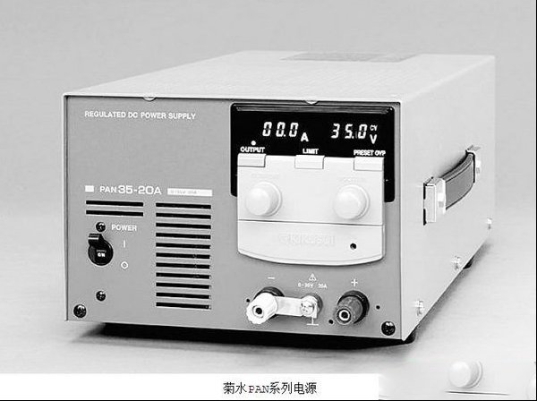

          市场上提供的高端直流稳压电源品牌很多,在国内实验室用得比较多的国外品牌有KIKUSUI菊水(日本)、Agilent/HP(美国)、 LAMBDA(日本)。KIKUSUI PAN-A系列是高可靠性电源,具有低噪声快速过渡响应的特点,同时设计有多重安全保护措施,产品系列中有多种输出电压、电流规格的产品,广泛应用于高端实验室,作为功率型直流稳压电源。

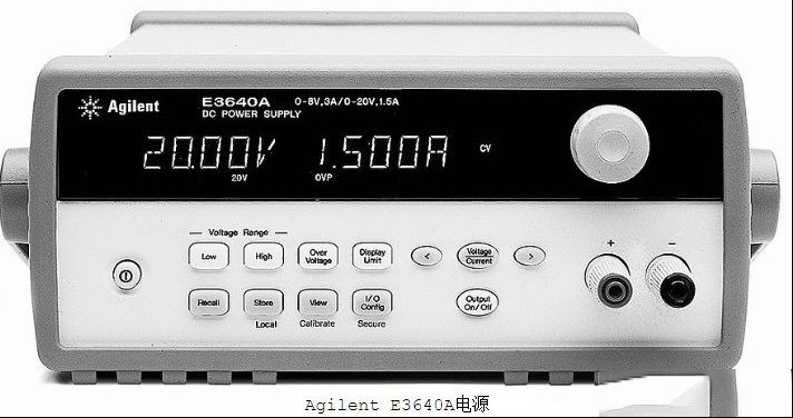

        Agilent的E3600系列提供了优异的电源调整率和负载调整率以及极低的噪声,同时E3600系列具有基本的可编程功能和很好的操控界面,方便精确设定,广泛应用于中高端研发实验室,作为高精度电源。
        此外,CHROMA、TAKASAGO(高砂)、KEITHLEY、KENWOOD也是性能很好的品牌。国内的艾德克斯(ITECH)、固纬、 TOPWARD(托福)的产品性能也不错,可以跻身中高档电源之列。ITECH和固纬有不少数控电源、可编程电源产品,国内生产线和大中院校基础实验室选用较多的有固纬和TOPWARD(托福)的多路电源产品,价格适当,口碑很好。
