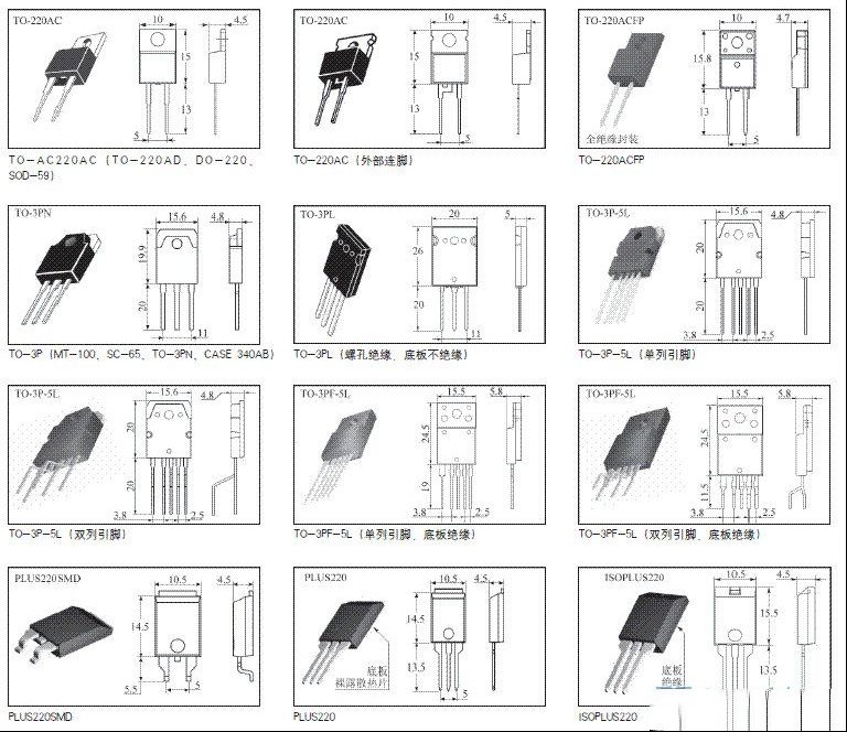

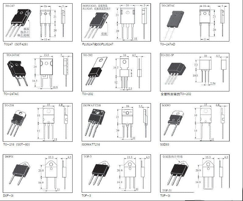

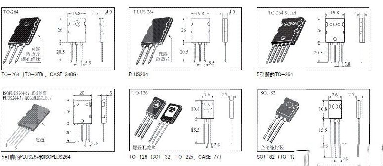

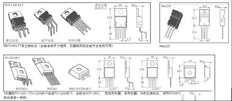

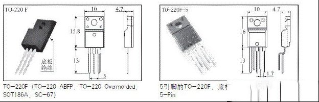

         对于塑料封装而言,三引脚的TO-220是基本形式,由此扩大,有TO-3P、TO-247、TO-264等,由此缩小,有TO-126、TO-202等,并各自延伸出全绝缘封装以及更多引脚封装和SMD形式。其目的也很明确,在保证耗散功率的前提下缩小封装成本,对于高频开关器件,还要减小引线电感和电容,DirectFET封装就是典型的例子。很多封装仅从外部形状来看,很相似,这时候就需要注意其实际的外形尺寸以及底板是否绝缘等;有些封装不止一个名称,因为封装原本没有统一的国际标准,更多是约定俗成,后来一些行业协会也参与了名称的确认以便于交流,如常见的以SC开头的封装名称就大多是由JEITA,日本电子和信息技术产业协会统一确认的,对常见的TO-220AB,JEITA命名的名称是SC-46。部分功率三极管的封装形式见后图。
