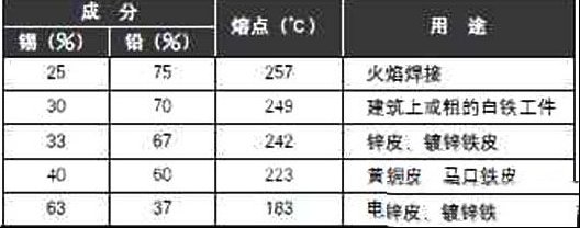

2、焊锡成分与熔点的关系
        焊锡中锡和铅的比例不同,其熔点和焊接时所需要的温度也不同,但它的熔点始终低于组成合金的任一种成分的熔点。对于不同的焊接件,需要选用不同熔点的焊锡和采用不同的。
        由表可知,焊锡的锡含量一般保持在20%~63%。如果焊锡中锡的含量高于63%,则不仅焊料的价格上升、熔点增大,而且焊接强度降低;但锡含量也不能太低,当锡含量小于20%时,焊接强度减弱,接头发脆,焊接性能变差。
        焊接电子线路,为了避免焊接时高温对电子元器件和电路板等所造成的损害,锡和铅是按锡占63%、铅占37%来配比的,以获得183℃的最低熔点和足够的可焊性。目前,市售的各种焊锡中,有些还加入了少量的其他金属,以进一步改善焊接性能,增强焊锡的坚固性等。

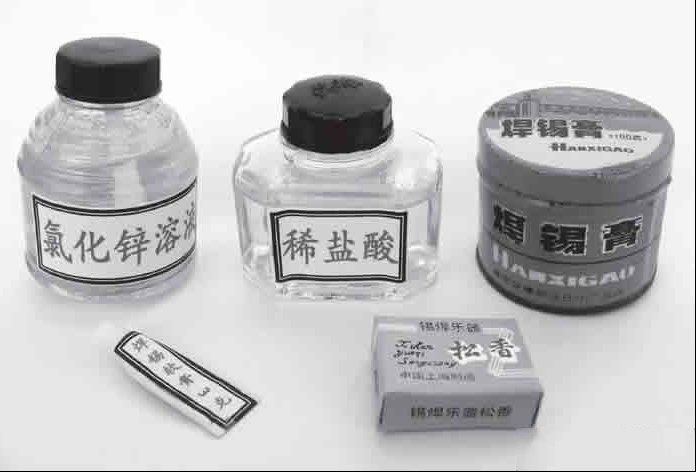

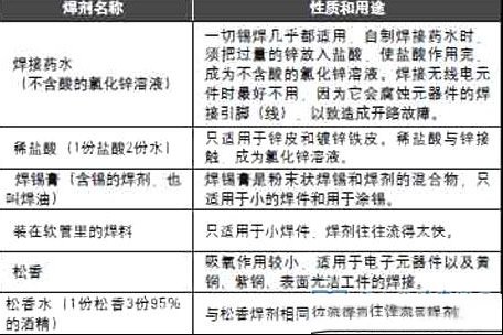

        图2所示为几种最常用的焊剂。焊剂也叫助焊剂、焊药,顾名思义它具有帮助焊接的作用。经过清洁处理的金属焊接体,在加热焊接时,表面又会很快被氧化,生成一层氧化膜,这会妨碍焊锡与被焊金属的熔合。所以,焊接时必须使用合适的焊剂,一来清除焊接面上的氧化膜,并防止再氧化;二来降低液态焊锡的表面张力,增强焊锡的流动性,使焊点光亮而美观。焊剂的种类很多,表2给出了几种市场常见焊剂的性能和用途。
图2 常用焊剂实物图
          这些焊剂在常温或者焊件温度升高时,能形成薄层而分布到焊接表面,在清除氧化物的同时隔绝空气中的氧气,阻止氧化作用的继续,并能有效改善焊接性能。但需要注意的是,氯化锌和稀盐酸虽然去污去油能力很强,但腐蚀性大,不能用于电子元件的焊接。焊锡膏虽然用起来方便,但使用后常会有一部分残留在焊点附近,容易沾染尘污,并且焊锡膏内大多含有酸性物质,在焊接时四周溅溢,使周围元器件的绝缘受到影响,日久容易起腐蚀作用。这些焊剂一般只在焊接大面积的铁制或铝制等金属品时使用,而且焊接后还必须注意将残余的成分清理干净,以免造成焊点的腐蚀。
        业余条件下,焊接电子线路最常用、最合适的焊剂当属松香,它价格便宜,没有腐蚀性、不易沾染灰尘。在达到焊接温度时,松香中的松香酸可起到温和除去金属表面氧化膜的作用,并且受热汽化的松香还能将一部分氧化物直接带走;另外,图2 常用焊剂实物图松香能够增加焊锡的流动性和浸润性,使焊锡迅速流到焊接部位,缩短焊接时间。
         松香实际上是树脂的制成品,呈半透明块状,以淡黄色为佳,赤褐色则稍差。松香在文化用品商店(乐器专用)、电子市场或中药店里均有售。买来的松香块可以直接作焊剂,每当电烙铁头蘸好焊锡之后,在松香块上“点”一下,乘烙铁头上熔融的松香未完全汽化就迅速焊接。但注意不要在一块松香上长期用电烙铁烫焊,因为反复使用过程中,松香上会附着许多杂质,例如炭化物、金属末、金属氧化物等,这会造成焊锡点多针孔、焊点不光洁和在焊点周围形成一圈污垢等,严重影响焊点质量。

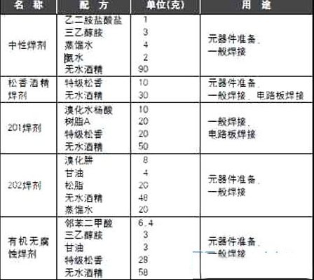

           除了以上介绍的常见焊剂外,在电子制造行业中还使用多种专用焊剂(见表3),这些焊剂电子爱好者一般不容易购买到,如果感兴趣和条件许可的话,不妨按照它们的配方自行配制。
  表3 电子制造行业专用焊剂
