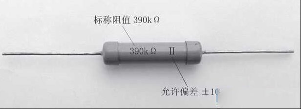

         由于电阻器在生产过程中存在着误差,所以标称阻值并不是100%的等于电阻器的实际电阻。我们把电阻器的实际阻值和标称阻值间的差别,常以差值与标称阻值的百分比数来表示,叫做允许偏差(或阻值误差)。电阻器产品根据允许偏差大小可以分为3个等级,即:Ⅰ级允许偏差为±5%;Ⅱ级允许偏差为±10%,Ⅲ级允许偏差为±20%。很显然,允许偏差值越小,表示电阻器的阻值精度越高。

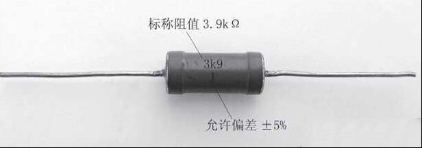

         如果低于额定功率使用,电阻器的寿命就长,工作安全;如果超负荷使用,轻者会缩短它的使用寿命,重者可能将电阻器烧坏。电阻器长期工作所允许承受的最大电功率即为额定功率,单位为瓦(W)。一般电阻器分为1/16W、1/8W、1/4W、1/2W、1W、2W、5W、 10W等多种,使用中,电阻器实际消耗的功率必须小于它的额定功率。在电子制作中,如果电路中没有特别注明,通常都可以使用1/8W或1/4W的电阻器。以前国产的电阻器大多数是将其标称阻值、允许偏差和额定功率(1W以下不标明)用数字和字母等直接印在表面漆膜上的,如图3(a)所示。这种直接标志法的好处是各项参数一目了然。另一种标志方法是在单位符号(Ω、kΩ、MΩ)前面用数字表示整数阻值,而在单位符号后面用数字表示第一位小数阻值,下面的字母则表示电阻值允许偏差的等级。字母等级划分:D表示±0.5%,F表示±1%,G表示±2%,J表示±5%,K表示±10%,M表示±20%。例如,图 3(b)所示的电阻器阻值为3.9kΩ,误差为±5% 。

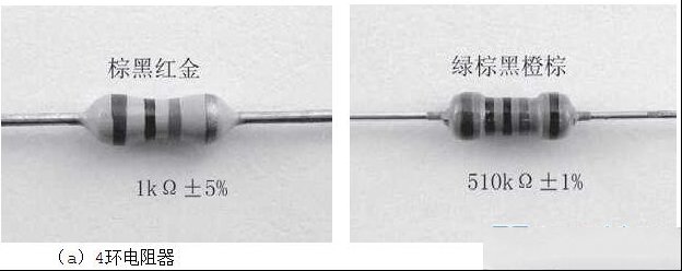

           实际上,目前占据电阻器主流标志方法的是国际上惯用的“色环标志法”。采用色环标志电阻器的标称阻值和允许偏差有很多好处:颜色醒目,标志清晰,不易褪色,并且从电阻器的各个方向都能看清阻值和允许误差。使用这种电阻器装配整机时,不需注意电阻器的标志方向,有利于自动化生产。在整机调试和修理过程中,不用拨动电阻器就可看清阻值,给调试和修理带来方便,因此世界各国大多采用色环标志法。采用色环标志法的电阻器,在电阻器上印有4道或5道色环表示阻值等,阻值的单位为Ω。对于4环电阻器,紧靠电阻器端部的第1、2环表示两位有效数字,第3环表示倍乘数,第4环表示允许偏差,如图4左边所示。对于5环电阻器,第1、2、3环表示三位有效数字,第4环表示倍乘数,第5环表示允许偏差,如图4右边所示。一般说来,我们常用的碳膜电阻器多采用4色环,而金属膜电阻器为了更好地表示精度,多采用5色环。
           色环一般采用黑、棕、红、橙、黄、绿、蓝、紫、灰、白、金、银等12种颜色,它们所代表的数字意义如表2所示。图5给出了色环电阻器的实例。其中,图5(a)的电阻器4道色环依次为“棕、黑、红、金”,它表示1 0 后面有2 个0 , 其阻值为1000Ω=1kΩ,允许误差为±5%;图5(b)的电阻器5道色环依次为“绿、棕、黑、橙、棕”,它表示510后面有3个0,其阻值为 510×103Ω=510kΩ,允许误差为±1%。

          色环标志法中每种颜色所对应的数字在国际上是统一的,初学者往往一时记不住,运用不熟练,其实你只要记住下面10个字的顺序,即“黑、棕、红、橙、黄、绿、蓝、紫、灰、白”,它对应着数字“0、1、2、3、4、5、6、7、8、9”,并且代表允许误差的最后一圈色环多为专门的金色或银色,“熟能生巧”,慢慢就会运用自如了。

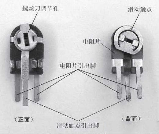

           微调电阻器的结构原理可通过图7所示的WH7-A型立式微调电阻器来说明。与固定电阻器相比较,微调电阻器增加了一个可以在两个固定电阻片引出脚之间滑动的触点引出脚,其中两个固定电阻片引出脚之间的电阻值固定,并将该电阻值称为这个微调电阻器的标称阻值。而滑动触点引出脚与任何一个固定电阻片引出脚之间的电阻值可以随着滑动触点的转动而改变。这样,可以达到调节电路中的电压或电流的目的。微调电阻器的阻值一般打印在它的外壳或表面明显处,所标阻值是它的最大阻值。微调电阻多用于小电流的电路中,其额定功率较小,常见的多是合成碳膜电阻器,它的型号中有WH标志。若在大电流电路中使用微调电阻器,如电源滤波电路等,则要用线绕半可调电阻器(型号中有WX标志)。

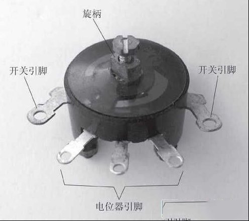

        电位器与微调电阻器在构造上有相似的地方,它们一般都有3个引出脚(参见图9),其中两边的两个固定电阻引出脚间电阻最大,而中间的滑动触点引出脚与左、右两个引出脚之间的电阻可通过与旋轴相连的簧片式触点移动而改变,但这两个电阻值之和始终等于最大电阻(标称阻值)。与微调电阻器相比,电位器具有较长的旋轴和外壳,制造工艺也更精巧,有的电位器还附有独立的电源开关。在业余电子制作或临时搭接线路的电子实验中,只要体积允许,可用电位器来代替微调电阻器。电位器在实际应用时必须配上合适的手动绝缘旋钮或拨轮盘。例如,广泛应用于便携式收音机、磁带录放机等产品中的 WH15-K型带开关小型合成膜电位器(图8),只有给它配上了专门的塑料拨轮盘,才能顺利操作。通过塑料拨轮盘控制旋柄转动,从而完成电源开关和阻值改变两项工作。

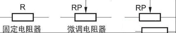

       图10中画出了固定电阻器、微调电阻器与电位器的电路符号。符号中的长方块,表示电阻体本身,两端的短线表示电阻器的两个引脚线。微调电阻器和电位器符号中带箭头的引线,表示滑动簧片端。在电路图中,为了整齐、清楚,这些电路符号可以竖着画,也可以横着画。在图中的位置也以连接简捷为前提。这与制作时它们的实际位置,竖放还是横放,以及排列的远近疏密都没有关系。这一点对电阻器以外的其他元器件也是一样的,请初学者注意。
  图10 电阻器的符号
         通常情况下,如果一个电阻器在电路符号中或文字叙述中没有其他特别的说明,则可认为选择该电阻器时对型号、种类以及功率等均无特别要求。

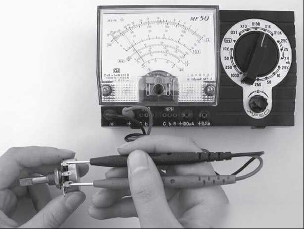

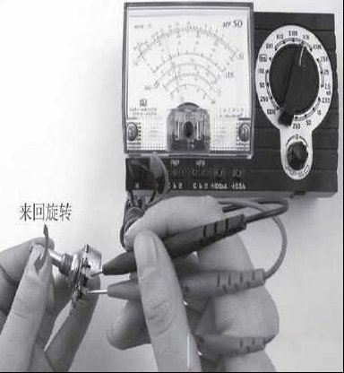

       检测电位器或微调电阻器的质量好坏时,可分两步进行:首先,测量电位器的最大阻值。按照图11(a)所示,将万用表的表笔跨接在电位器两固定端,测量一下电位器的最大阻值,其读数应为电位器的标称阻值。如果万用表指针不动或阻值相差很多,则表明被测电位器已损坏。然后,测量电位器滑动片与电阻体接触是否良好。按照图11(b)所示,将万用表的表笔分别接在活动端和一个固定端,同时缓慢地旋转电位器的旋轴,从一个极端转至另一个极端,反复调两次,万用表测出的阻值应在“0”和标称阻值之间变化。如果在电位器旋轴转动过程中,万用表的表针有跳动现象,说明可变触点接触不良,这样的电位器不宜使用。固定电阻器价格便宜,如发生断裂、变值、引线松脱而损坏时,一般应丢弃。微调电阻器常因日久积尘或锈蚀而造成接触不良,如发现测量阻值变大或开路,可用酒精棉球擦洗,或调整簧片压力,一般可以修复。
