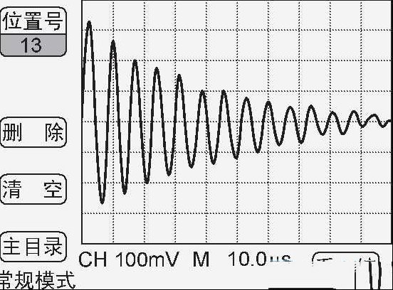

       用振铃法测行输出变压器时,首先将行输出变压器与电视机底板的连线断开或者拆下,然后在伊万ET521示波表上调整出方波信号源,周期为400µs,示波器调整为“常规”测量,探头设为10:1(或者1:1),AC。
         将ET521A自动示波表的方波信号输出端(测试线)与ET521A自动示波表的示波器测试探头同时连接行输出变压器线圈与行输出管集电极相连接的端点,两者的地线也同时接行输出变压器线圈的B+端。按示波器自动测试钮F1,即可看到清晰的振铃波形,如下图1所示。
  图1 正常的振铃波形

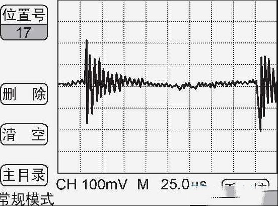

          若变压器的线圈无短路故障,振铃的波形幅度衰减的幅度变化是比较慢的,一般在200µs内衰减不到零;若有短路故障,则振铃波形幅度较小,振荡频率变高,且幅度会很快衰减到零。与正常波形相比,即使有一两匝线圈短路,振铃波形的变化也是很明显的。
        下图2所示的是测试完好的长虹BSC-60T型彩电行输出变压器的7脚,10脚的振铃波形。图3所示的是在行输出变压器磁芯上有一两匝线圈短路时测出的振铃波形。
  图2 行输出变压器正常时的振铃波形
  图3 行输出变压器磁芯上有一匝短路线圈时测出的振铃波形

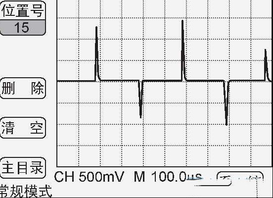

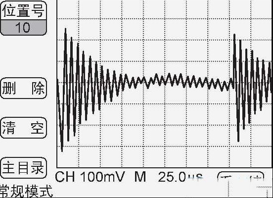

         按照ET521A示波表使用说明书上介绍的方法,在行输出变压器被测绕组端子加入400µs激励方波时,用示波器探头检测行输出管集电极,B+与绕组连接端,有时不会出现振铃信号,而只有脉冲信号,如图4所示。
       这是因为当绕组的阻尼过大时,不会出现振铃现象。这时我们就要在行输出变压器的绕组中寻找行输出管绕组以外阻尼不太大的绕组,给它加入方波激励信号,直至找到能够出现振铃现象的绕组为止。通过这样的方法积累经验,利用仪器的存储功能找到的振铃信号,比较正常时与故障时的波形,为以后的修理提供可以借鉴的资料。
  图4 没有振铃时的波形
