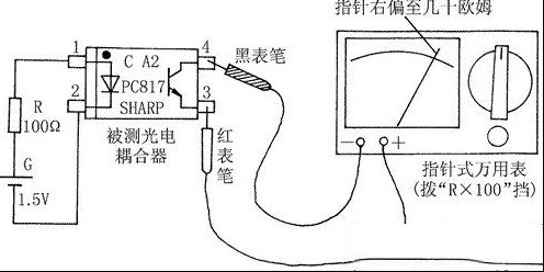

         这里以MF50型指针式万用表和4脚PC817型光电耦合器为例,说明具体检测方法:首先,按照图1(a)所示,将指针式万用表置于“R×100”(或“R×1k”)电阻挡,红、黑表笔分别接光电耦合器输入端发光二极管的两个引脚。如果有一次表针指数为无穷大,但红、黑表笔互换后有几千至十几千欧姆的电阻值,则此时黑表笔所接的引脚即为发光二极管的正极,红表笔所接的引脚为发光二极管的负极。
       然后,按照图1(b)所示,在光电耦合器输入端接入正向电压,将指针式万用表仍然置于“R×100”电阻挡,红、黑表笔分别接光电耦合器输出端的两个引脚。如果有一次表针指数为无穷大(或电阻值较大),但红、黑表笔互换后却有很小的电阻值(<100Ω),则此时黑表笔所接的引脚即为内部NPN型光敏三极管的集电极c、红表笔所接的引脚为发射极e。当切断输入端正向电压时,光敏三极管应截止,万用表指数应为无穷大。这样,不仅确定了4脚光电耦合器 PC817的引脚排列,而且还检测出它的光传输特性正常。如果检测时万用表指针始终不摆动,则说明光电耦合器已损坏。
          需要说明的是:光电耦合器中常用红外发光二极管的正向导通电压较普通发光二极管要低,一般在1.3V以下,所以可以用指针式万用表的“R×100”电阻挡直接测量,并且图 1(b)中的电池G电压取1.5V(用1节5号电池)即可。还可用图1(a)所示的万用表接线直接取代图1(b)所示的输入端所接正向电压(即电阻器R和电池G),使测量更方便,只不过需要增加一块万用表。

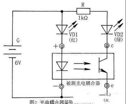

        笔者多年前曾根据光电耦合器的原理,设计制作了一个能够快速判断光电耦合器好坏的小巧鉴别器,其电路如图2所示。当将光电耦合器的输入、输出引脚分清极性后正确插入鉴别器的4个相应插孔内时,如果发光二极管VD1、VD2同步闪烁发光,则证明光电耦合器完好。如果VD1不闪烁发光,则说明光电耦合器内部发光管已开路;如果VD1闪烁发光,但VD2不亮或恒定发光,说明光电耦合器内部不是发光管失效就是光敏晶体管已开路或击穿损坏。
            制作时,VD1用红色闪烁发光二极管,VD2用绿色普通发光二极管。R用RTX-1/8W型碳膜电阻器。4个管脚插孔可用0.4mm~0.6mm的裸铜丝,在一枚2号大头针上密绕十几圈,并在尾端留出长度大于3cm的焊接引线(应套上绝缘管),然后脱胎而成。G用4节5号干电池串联(6V)而成,如用4F20-6V型叠层干电池会更方便。整个电路可焊装在一个体积合适的塑料小盒内,面板开孔伸出两个发光二极管的管帽和4个插孔。注意:输入和输出插孔的间距不要超过1cm,各插孔伸出的引线长度不要小于2cm,便于灵活互换位置,以适应不同型号和引脚排列的光电耦合器检测。本装置不设电源开关,用毕拔掉光电耦合器,电源即被自动切断。

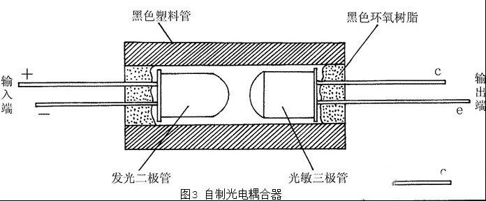

  7. 在业余电子制作或家电维修时,如果手头一时找不到合适的光电耦合器,可参照图3所示,取一只 3mm高亮度发光二极管和一只2mm的3DU型硅光敏三极管,用电工绝缘黑胶布将它们的发光面和受光面正对着卷起来,然后装入一段约 6mm×20mm的黑色硬塑管内,两端用黑色环氧树脂封固即成。需要指出的是:在选用发光二极管和光敏三极管时,必须使两者的光谱特性(尤其是峰值波长)尽量保持一致,否则会影响光电耦合器的效果。光敏三极管根据需要也可以选用光敏二极管或光敏电阻器等光敏器件。这种自制光电耦合器成本不足2元,其主要特性参数可参考所选用的两只管子的特性。

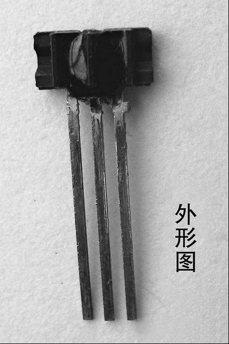

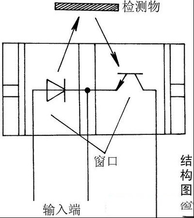

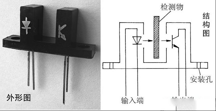

  8. 常见的光电耦合器是把发光器件和光敏器件对置封装在一起,属于内光路光电耦合器,用它可完成电信号的耦合和传递。前面所介绍的光电耦合器均属于内光路光电耦合器。除此以外,还有一类专门用于测量物体的有无、个数和移动距离等的光传感器(也称光电开关或光电断续检测器),它分为遮光式(对射型)和反光式(反射型)两种,其实物外形和结构如图4所示。由于这类光传感器也具有光耦合特点,并且它的光路在器件外面,所以将这类器件统称为外光路光电耦合器。外光路光电耦合器的输入端与输出端多数也采用相互隔离的结构,即发光器件和光敏器件相互独立,保持电气绝缘。但也有一些产品像图4(b)那样采用非隔离式,即发光器件和光敏器件为共地。外光路光电耦合器的缺点是容易受到外界光线的干扰,尤其是在较强的环境光线下使用,其检测功能可能丧失。
