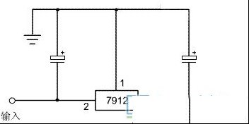

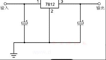

    初学者往往弄错7912三端稳压IC的引脚,按照7812的接法接入电路,致使IC芯片烧毁。7812是正电源稳压IC,7912是负电源稳压IC,它们的引脚排列并不一样。引脚功能对比如下图所示。
        7812正电源稳压IC在电路中的接法如下图所示。
         7912负电源稳压IC在电路中的接法如下图所示。
