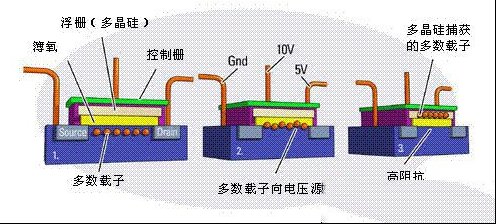

        非易失性存储器在掉电的情况下并不会丢失所存储的数据。然而所有的主流的非易失性存储器均源自于只读存储器(ROM)技术。正如你所猜想的一样,被称为只读存储器的东西肯定不容易进行写入操作,而事实上是根本不能写入。所有由ROM技术研发出的存储器则都具有写入信息困难的特点。这些技术包括有EPROM (几乎已经废止)、EEPROM和Flash。 这些存储器不仅写入速度慢,而且只能有限次的擦写,写入时功耗大。

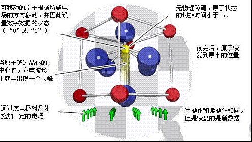

        当一个电场被加到铁电晶体时,中心原子顺着电场的方向在晶体里移动。当原子移动时,它通过一个能量壁垒,从而引起电荷击穿。内部电路感应到电荷击穿并设置存储器。移去电场后,中心原子保持不动,存储器的状态也得以保存。铁电存储器不需要定时更新,掉电后数据能够继续保存,速度快而且不容易写坏。

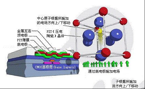

  铁电存储器技术和标准的CMOS制造工艺相兼容。铁电薄膜被放置于CMOS基层之上,并置于两电极之间,使用金属互连并钝化后完成铁电制造过程。

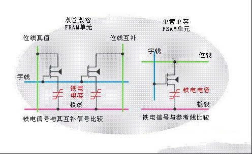

          Ramtron的铁电存储器技术到现在已经相当的成熟。最初的铁电存储器采用两晶体管/两电容器(2T/2C)的结构,导致元件体积相对过大。最近随着铁电材料和制造工艺的发展,在铁电存储器的每一单元内都不再需要配置标准电容器。Ramtron新的单晶体管/单电容器结构可以像 DRAM一样,使用单电容器为存储器阵列的每一列提供参考。与现有的2T/2C结构相比,它有效的把内存单元所需要的面积减少一半。新的设计极大的提高了铁电存储器的效率,降低了铁电存储器产品的生产成本。
