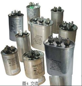

  四、交流用电解电容器
          分类有很多种,主要用途有:电动机起动用,高频电解电容,专用充放电用。
