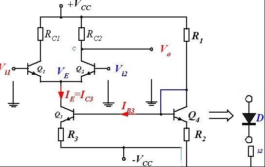

及抑制。  使用恒流源的差动放大器

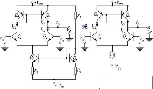

          实际上,RE不能加得太大,因会使静态之IC1和IC2减少,使Q1和Q2得不到适当 之偏压或需要很高之电源电压。上图Q3及Q4为电流镜像恒流源代替电阻RE,使用恒流源可以得到高阻抗及固定电流,   B极因R1和R2得到一个固定的偏压。          共模输入时,Vi1=Vi2,因IE为不变,IC1和IC2也不能改变,故Vo为零,而共模信号被抑制。          差动输入时,Vi1=-Vi2,虽然IE为不变,但IC1和IC2也可改变,因IC1上升而IC2下降, 故此Vo不等于零,而将差动信号放大。  使用电流镜像作为差动放大器之有源负载:
             主动式负载Active Load (有源负载)作用:
    a)提高增益:
    b)减低功率消耗(相对纯电阻来说)。
    c)提高差动放大之输出电压。
    d)提高共模抑制比CMRR。
         工作原理:
设Vi1增加,则Vi2减少(但数量相等,Vi1 = Vi2)
即差动输入,则IC1升而IC2下降(并且,ΔIC1 = ΔIC2)
因电流镜像原理,IC4 = IC1
故此,Io = IC4 IC2 = IC1 IC2 (ΔIo = 2ΔIC1或2ΔIC2)
        这说明了输出电流是IC1和IC2的相差,即将输出变为具有双端差动输出性能的单端输出 (故对共模讯号之抑制有改善因双端差动输出才能产生消除共模讯号作用)。
       IC2减少使Q2之VCE增加,使Vo上升而IC4增加,使Q4之VCE减少,这也是使Vo增加, 故此,Vo上升之幅度是使用电阻为负载之单端输出电压大一倍。
