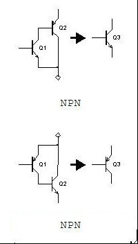

    达林顿三极管又称复合三极管,它将二只三极管组合在一起,以组成一只等效的新的三极管。达林顿三极管的放大倍数是二只三极管放大倍数之积。达林顿三极管可以看作是一种直接耦合的放大器,三极管间以直接方式串接,没有加上任何耦合元件。这样的晶体管串接型式最大的作用是:提供高电流放大增益。
  一、达林顿的特性
* 高电流增益
* 电压增益约等于1(小于1)
* 高输入阻抗
* 低输出阻抗
* 漏电流影响极大,造成电路不稳定
       两只三极管同为NPN型,将前级三极管的射极电流直接引入下一级的基极,当作下级的输入。这种使用相同类型的三极管组成的达林顿管称为同极型达林顿管。
      同极型达林顿三极管:
         使用不同类型的三极管组成的达林顿管称为异极性达林顿管。
       异极型达林顿三极管:
