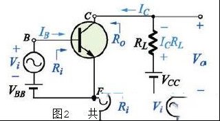

  二、共发射极放大电路
      共发射极的放大电路,如图2所示。
  因具有电流与电压放大增益,所以广泛应用在放大器电路。其电路特性归纳如下:
输入与输出阻抗中等(Ri约1k~5k ;RO约50k)。
电流增益:
  电压增益:
  负号表示输出信号与输入信号反相(相位差180°)。
功率增益:
  功率增益在三种接法中最大。

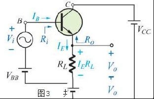

  三、共集电极放大电路
共集电极放大电路,如图3所示,
  高输入阻抗及低输出阻抗的特性可作阻抗匹配用,以改善电压信号的负载效应。其电路特性归纳如下:
输入阻抗高(Ri约20 k );输出阻抗低(RO约20 )。
电流增益:
  电压增益:
  电压增益等于1,表示射极的输出信号追随着基极的输入信号,所以共集极放大器又称为射极随耦器(emitter follower)。功率增益Ap = AI × Av≈β ,功率增益低。
