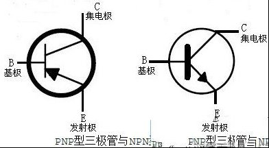

  一、晶体三极管结构
           如果在两块N型半导体之间夹上一块很薄的P型半导体,并且紧密地结合在一起,就可形成一个NPN型晶体管,同样地,如果在两块P型半导体之间夹上一块薄的N型半导体,就可形成一个PNP型晶体管,如下图标所示。
          晶体管的电路符号和各三个电极的名称如下。

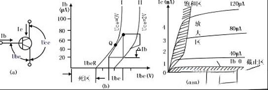

  二、三极管的特性曲线
1、输入特性
图2 (b)是三极管的输入特性曲线,它表示Ib随Ube的变化关系,其特点是:
1)当Uce在0-2伏范围内,曲线位置和形状与Uce有关,但当Uce高于2伏后,曲线Uce基本无关通常输入特性由两条曲线(Ⅰ和Ⅱ)表示即可。
2)当Ube<UbeR时,Ib≈O称(0~UbeR)的区段为“死区”当Ube>UbeR时,Ib随Ube增加而增加,放大时,三极管工作在较直线的区段。
3)三极管输入电阻,定义为:
rbe=(△Ube/△Ib)Q点,其估算公式为:
rbe=rb+(β+1)(26毫伏/Ie毫伏)
rb为三极管的基区电阻,对低频小功率管,rb约为300欧。
2、输出特性
输出特性表示Ic随Uce的变化关系(以Ib为参数)从图2(C)所示的输出特性可见,它分为三个区域:截止区、放大区和饱和区。
截止区当Ube<0时,则Ib≈0,发射区没有电子注入基区,但由于分子的热运动,集电集仍有小量电流通过,即Ic=Iceo称为穿透电流,常温时Iceo约为几微安,锗管约为几十微安至几百微安,它与集电极反向电流Icbo的关系是:
Icbo=(1+β)Icbo
常温时硅管的Icbo小于1微安,锗管的Icbo约为10微安,对于锗管,温度每升高12℃,Icbo数值增加一倍,而对于硅管温度每升高8℃, Icbo数值增大一倍,虽然硅管的Icbo随温度变化更剧烈,但由于锗管的Icbo值本身比硅管大,所以锗管仍然受温度影响较严重的管,放大区,当晶体三极管发射结处于正偏而集电结于反偏工作时,Ic随Ib近似作线性变化,放大区是三极管工作在放大状态的区域。
饱和区当发射结和集电结均处于正偏状态时,Ic基本上不随Ib而变化,失去了放大功能。根据三极管发射结和集电结偏置情况,可能判别其工作状态。

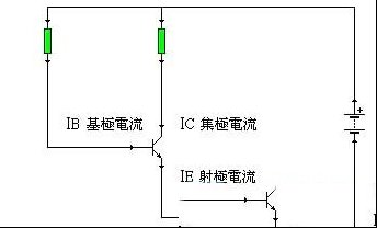

  五、晶体三极管偏置
      使用晶体管作放大用途时,必须在它的各电极上加上适当极性的电压,称为“偏置电压”简称“偏压”, 又“偏置”。在电路组成上叫偏置电路。
      晶体管各电极加上适当的偏置电压之后,各电极上便有电流流动。 通过发射极的电流称为“射极电流”,用IE表示;通过基极的电流称为“基极电流”,用IB表示;通过集电极的电流称为“集极电流”,用IC表示。
        晶体管三个电极的电流有一定关系,公式如下
      IE = IB + IC

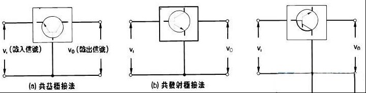

  六、晶体三极管的三种放大电路
       当晶体管被用作放大器使用时,其中两个电极用作信号 (待放大信号) 的输入端子;两个电极作为信号 (放大后的信号) 的输出端子。 那么,晶体管三个电极中,必须有一个电极既是信号的输入端子,又同时是信号的输出端子,这个电极称为输入信号和输出信号的公共电极。
       按晶体管公共电极的不同选择,晶体管放大电路有三种:共基极电路 ( Common base circuit)、共射极电路(Common emitter circuit) 和 共集极电路(Common collector circuit),如下图示。
          由于共射极电路放大电路的电流增益和电压增益均较其它两种放大电路为大,故多用作讯号放大使用。单电源供电的共射极放大电路如下:

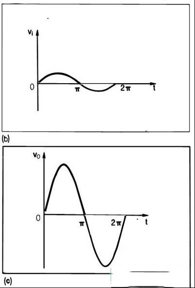

  七、晶体三极管的放大作用
       晶体管是一个电流控制组件,其集极电流 IC可以由基极电流IB控制,只需轻微的改变基流IB就可以引起很大的集流变化IC。
       由于晶体管基流IB的轻微变化可以控制较大的集流IC,我们利用这一特点,用它来放大微弱的电信号,称为晶体管的放大作用 (Amplification),简称晶体管放大。
       简单来说,晶体管的放大原理是把微弱的电信号 (微弱的电压信号 Vi) 加在基极上,使基极电流按电信号变化,通过晶体管的电流控制作用,就可以在负载上得到与原信号变化一样,但增强了的电信号 (较大的电压信号 Vo)。
