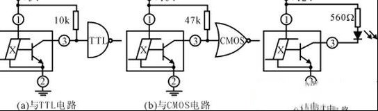

  三、与外电路的接口
        霍尔开关电路的输出级一般是一个集电极开路的NPN晶体管,其使用规则和任何一种相似的NPN开关管相同。输出管截止时,输漏电流很小,一般只有几nA,可以忽略,输出电压和其电源电压相近,但电源电压最高不得超过输出管的击穿电压(即规范表中规定的极限电压)。输出管导通时,它的输出端和线路的公共端短路。因此,必须外接一个电阻器(即负载电阻器)来限制流过管子的电流,使它不超过最大允许值(一般为20mA),以免损坏输出管。输出电流较大时,管子的饱和压降也会随之增大,使用者应当特别注意,仅这个电压和你要控制的电路的截止电压(或逻辑“零”)是兼容的。
        以与发光二极管的接口为例,对负载电阻器的选择作一估计。若在Io为20mA(霍尔电路输出管允许吸入的最大电流),发光二极管的正向压降VLED=1.4V,当电源电压VCC=12V时,所需的负载电阻器的阻值和这个阻值最接近的标准电阻为560Ω,因此,可取560Ω的电阻器作为负载电阻器。
         用图3表示简化了的霍尔开关电路,图4表示与各种电路的接口:(a)与TTL电路;(b)与CMOS电路;(c)与LED;(d)与晶闸管。
  图3   简化的霍尔开关示意图
          与这些电路接口时所需的负载电阻器阻值的估算方法,和式(4)的方法相同。若受控的电路所需的电流大于20mA,可在霍尔开关电路与被控电路间接入电流放大器。霍尔器件的开关所需的电流大于20mA,可在霍尔开关电路与被电路间接入电流放大器。
