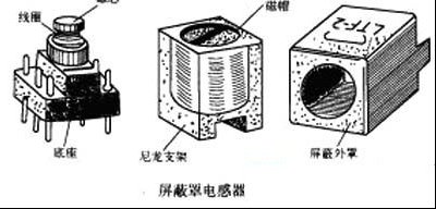

  (4)屏蔽罩电感器:有些电感器在工作时所产生的磁场会影响其他元器件,也有些电感器受到外磁场的影响时会破坏它本身正常的工作状态。所以这类电感器的最外面套有一个金属罩壳,把这个罩壳与电路的接地点连接在一起之后,就能隔绝电感器与外电磁场的互相影响,起到屏蔽作用。屏蔽罩电感器如图下所示。
