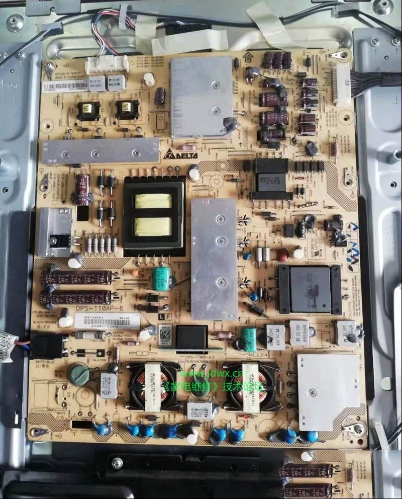

摘要: 收到同行送来的故障机壹台夏普LCD-40LX830A液晶电视,此机故障表现为为二次开机后红灯急闪两次开不了机,用强制开机法也不行。单独试电源板bu5v接ps-on,12v电源无输出。故怀疑主电源故障,经查R7825B 1004阻值变小为500 ...
    收到同行送来的故障机壹台夏普LCD-40LX830A液晶电视,此机故障表现为为二次开机后红灯急闪两次开不了机,用强制开机法也不行。单独试电源板bu5v接ps-on,12v电源无输出。故怀疑主电源故障,经查R7825B  1004阻值变小为500K,把R7825A和R7825B同时更换后故障机修到这里,终于修好值得探讨。。
