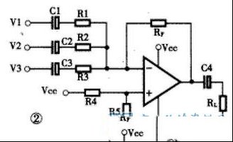

          图2是一种单电源加法运算放大器。该电路输出电压Vo=一RF(V1/Rl十V2/R2十V3/R3),若R1=R2=R3=RF,则Vo=一(V1十V2十V3)。需要说明的是,采用单电源供电是要付出一定代价的。它是个甲类放大器,在无信号输入时,损耗较大。

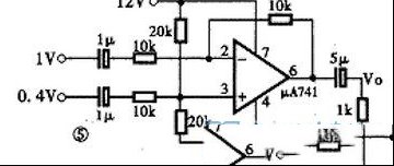

  (2)、图5是单电源差分放大器。若输入电压为50Hz交流电压,V1=1V,V2=0.4V,它的输出电压该是多少呢?
