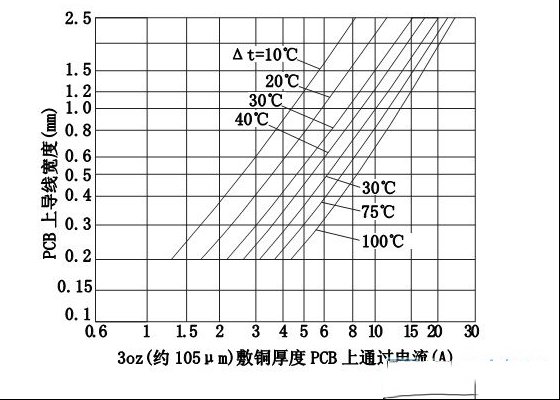

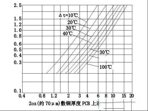

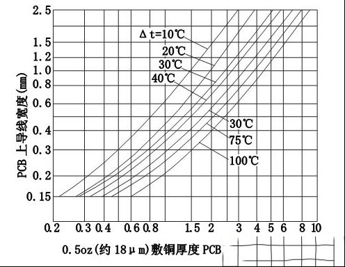

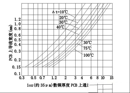

摘要: 我们日常见到的PCB板采用的PCB基材均为FR-4材料,铜箔的附着强度和工作温度较高,一般PCB允许温度为260℃,但实际使用的PCB温度最高时不可超过150℃,因为如果超过此温度就很接近焊锡的熔点(183℃)了 ...
    我们日常见到的PCB板采用的PCB基材均为FR-4材料,铜箔的附着强度和工作温度较高,一般PCB允许温度为260℃,但实际使用的PCB温度最高时不可超过150℃,因为如果超过此温度就很接近焊锡的熔点(183℃)了。同时还应考虑到板上元件允许的温度,通常民品级IC只能承受最高70℃,工业级IC为85℃,军品级IC最高也只能承受125℃。因此在装有民品IC的PCB上IC附近的铜箔温度就需控制在较低水平,只有在只装耐温较高的大功率器件(125℃~175℃)的板上才能允许较高的PCB温度,但PCB温度较高时对功率器件散热的影响也是需要考虑的。
          一般PCB不做特殊说明通常采用半盎司即0。5oz(约18μm)铜箔厚度来做。1oz(约35μm)铜箔厚的价格较贵,2oz(约70μm) 铜箔厚的价格更贵,很少采用,3oz(约105μm)及以上铜箔厚的如有特殊需要通常需要定做。
  一、1oz/1。5oz/2oz厚度铜箔其宽度与电流的关系如下表所示
          注:用铜皮作导线通过大电流时铜箔宽度的载流量应参考表中的数值降额50%去选择考虑再看看摘自<<电子电路抗干扰实用技术>>(国防工业出版社, 毛楠孙瑛96。1第一版)的经验公式, 以下原文摘录:
“由于敷铜板铜箔厚度有限,在需要流过较大电流的条状铜箔中,应考虑铜箔的载流量问题。 仍以典型的0。03mm 厚度的为例,如果将铜箔作为宽为W(mm),长度为L(mm)的条状导线, 其电阻为0。0005*L/W 欧姆。
         另外,铜箔的载流量还与印刷电路板上安装的元件种类,数量以及散热条件有关。 在考虑到安全的情况下, 一般可按经验公式0。15*W(A)来计算铜箔的载流量。
  二、不同宽度和厚度的铜箔与电流的关系曲线图
