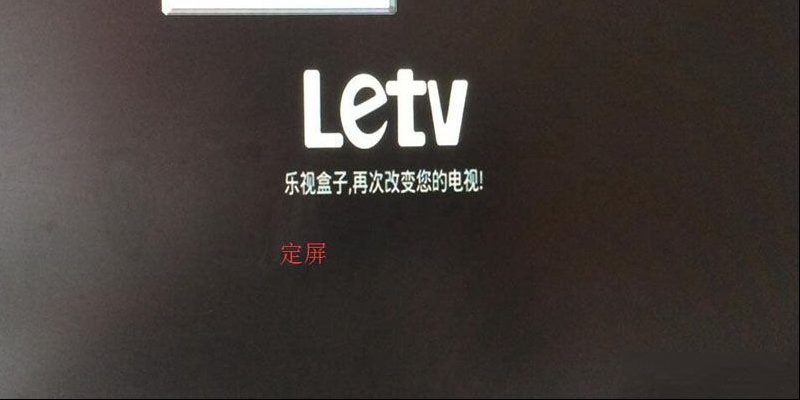

  故障是盒子开机后卡在LOGO处

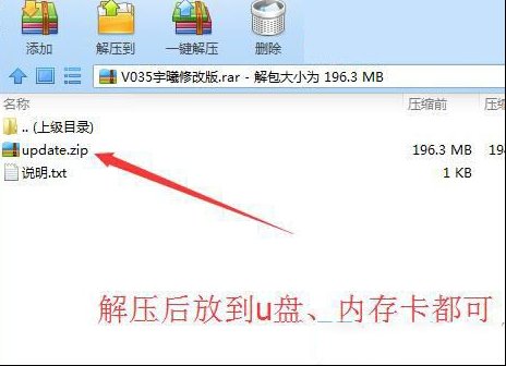

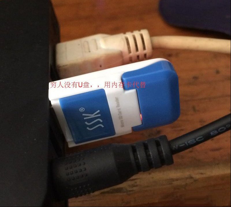

  将下载好的RAR压缩包,解压缩,把里面的升级文件拷贝到U盘,插上U盘(闪存盘)

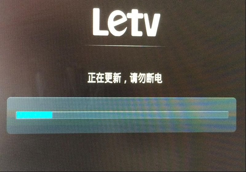

  插上U盘后,按住开机键,通电
  显示升级进度

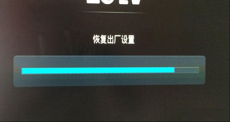

  恢复出厂设置

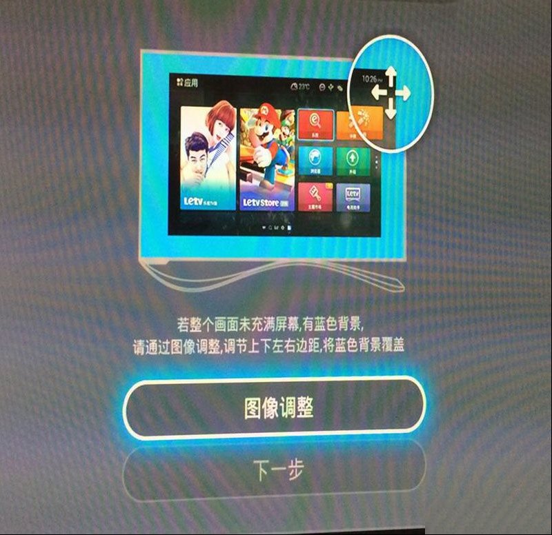

  图像调整

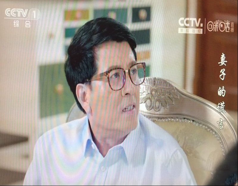

  刷机成功,图像正常
  文件解压后方到内存卡或者U盘都可以
