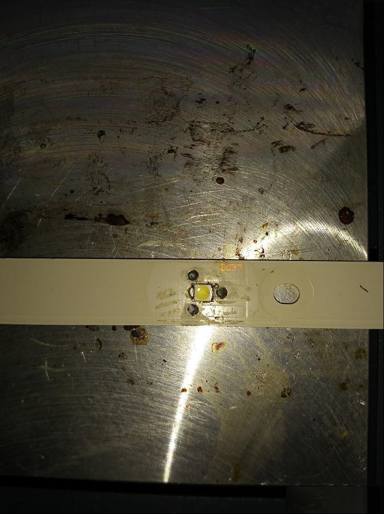

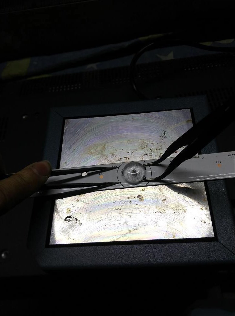

       接到收到其他维修同行的一台有声无图的LED背光液晶电视,先确认是灯条坏,开屏拆灯条,加热台预热到250度,把灯条背面放到加热台上加热,用张开的镊子压贴实,5秒钟左右用弯头镊子轻轻撬动透镜,这样能完整的拿下透镜。然后是拆灯珠,灯珠的焊盘要补点锡,放点松香,换上新的灯珠,在松香的表面张力作用下灯珠会自动对位,即使已经对位,再稍微左右推动一下灯珠,以确保自动对位后灯珠背面正负极都有焊锡,避免虚焊。然后拿下来放到桌面上,趁热用镊子把灯珠和基板一起夹起来,稍微冷却焊锡硬化后就可以放开,不这样的话怕灯珠高了不好装回透镜。换完所有灯珠后就装透镜,胶水我用502,快。
          最后我还分享一个小经验,换灯珠后把工作电流调小,背射式调到100MA,侧射式调到50MA,这样可以大大减少灯珠的发热,利于提高寿命,虽然电流调低了,但实际亮度降低并不明显。关于拆下来的灯珠的型号和电压判别的方法是找个好的灯珠用万用表量,不同的电压的灯珠电阻不一样。以我的机械47型表为例,电阻档,10K量程,3V灯珠的电阻是85K左右,6V灯珠的电阻是200K左右,关键是好灯珠会亮,坏的不亮。
