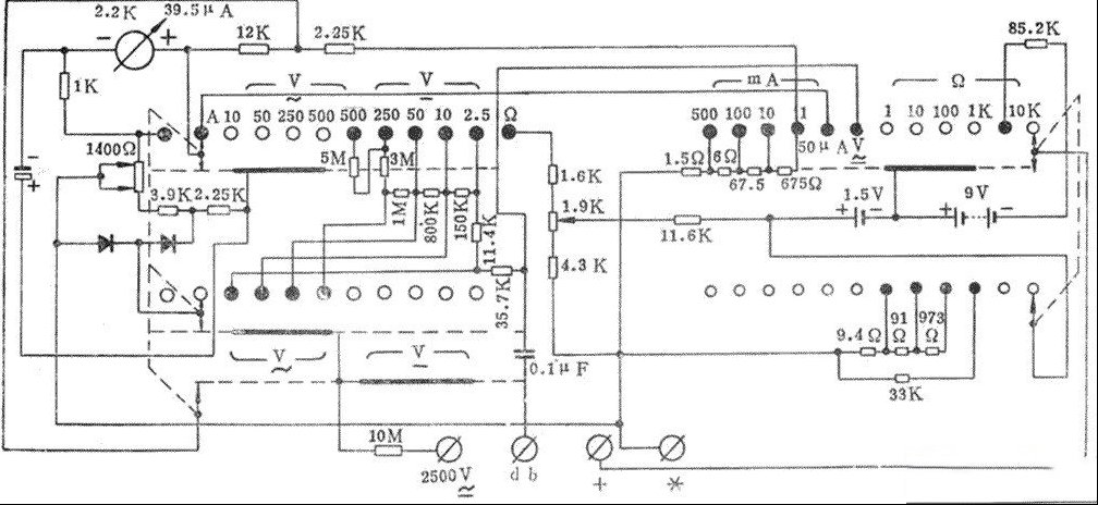

    上海产的500型万用表是一种高灵敏度、多量限的携带式整流系仪表。该仪表共具有二十四测量量限,能分别测量交直流电压、直流电流、电阻及音频电平,适宜无线电、电讯、电工等从业人员作一般测量之用。
         该仪表外观采用耐压粉制,结构坚固,标度盘宽阔,读数清晰。仪表适合在周围气温为0~40摄氏度,相对湿度85%以下环境中工作。
  一、500型万用表量程范围
  直流电压:0/2.5/10/50/250/500/2500V
直流电流:0/50μA/1/10/100/500mA
交流电压:0/10/50/250/500/2500V
电阻:R×1 R×10 R×100 R×1K R×10KΩ
音频电平:-10~+220B
  二、500型万用表电路原理图
