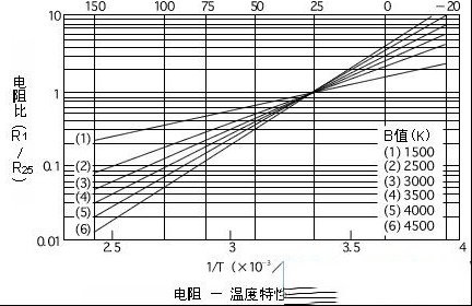

材料常数(热敏指数) B 值( K )
B 值被定义为:
  RT1 :温度 T1 ( K )时的零功率电阻值。
RT2 :温度 T2 ( K )时的零功率电阻值。
T1, T2 :两个被指定的温度( K )。
对于常用的 NTC 热敏电阻, B 值范围一般在 2000K ~ 6000K 之间。

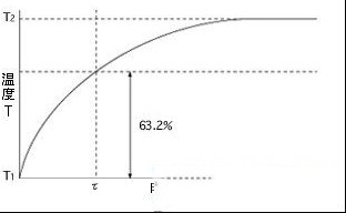

  5、热时间常数(τ)
在零功率条件下,当温度突变时,热敏电阻的温度变化了始未两个温度差的 63.2% 时所需的时间,热时间常数与 NTC 热敏电阻的热容量成正比,与其耗散系数成反比。

1、电阻-温度特性
热敏电阻的电阻-温度特性可近似地用式1表示。
  (式1) R=Roexp {B(I/T-I/To)}
  R:  温度T(K)时的电阻值
Ro: 温度T0(K)时的电阻值
B: B值
*T(K)= t(ºC)+273.15
但实际上,热敏电阻的B值并非是恒定的,其变化大小因材料构成而异,最大甚至可达5K/°C。因此在较大的温度范围内应用式1时,将与实测值之间存在一定误差。
此处,若将式1中的B值用式2所示的作为温度的函数计算时,则可降低与实测值之间的误差,可认为近似相等。
  (式2) BT=CT2+DT+E
  上式中,C、D、E为常数。
另外,因生产条件不同造成的B值的波动会引起常数E发生变化,但常数C、D 不变。因此,在探讨B值的波动量时,只需考虑常数E即可。常数C、D、E的计算

  9、应环境温度变化的热响应时间常数(JIS-C2570)
  指在零负载状态下,当热敏电阻的环境温度发生急剧变化时,热敏电阻元件产生最初温度与最终温度两者温度差的63.2%的温度变化所需的时间。
热敏电阻的环境温度从T1变为T2时,经过时间t与热敏电阻的温度T之间存在以下关系。                    T=                    (T1-T2)exp(-t/τ)+T2......(3.1)                                        (T2-T1){1-exp(-t/τ)}+T1.....(3.2)            常数τ称热响应时间常数。
  上式中,若令t=τ时,则(T-T1)/(T2-T1)=0.632。
换言之,如上面的定义所述,热敏电阻产生初始温度差63.2%的温度变化所需的时间即为热响应时间常数。
经过时间与热敏电阻温度变化率的关系如下表所示。

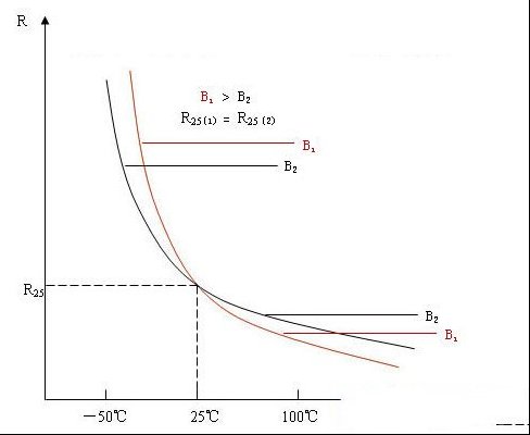

10、NTC负温度系数热敏电阻R-T特性
  B 值相同, 阻值不同的 R-T 特性曲线示意图
  相同阻值,不同B值的NTC热敏电阻R-T特性曲线示意图

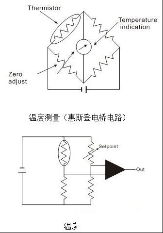

  10、温度测量、控制用NTC热敏电阻器

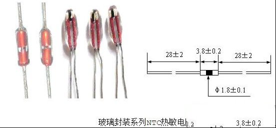

外形结构
  应用电路原理图

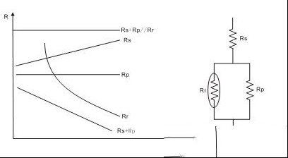

  12、温度补偿用NTC热敏电阻器
  许多半导体和ICs有温度系数而且要求温度补偿,以在较大的温度范围中达到稳定性能的作用,由于NTC热敏电阻器有较高的温度系数,所以广泛应用于温度补偿。
主要参数如下:
额定零功率电阻值R25 (Ω)
R25允许偏差(%)
B值(25/50 ℃)/(K)
时间常数 ≤30S
耗散系数 ≥6mW/ ℃
测量功率 ≤0.1mW
额定功率 ≤0.5W
使用温度范围 -55 ℃ ~+125 ℃
降功耗曲线:
  应用原理及实例
