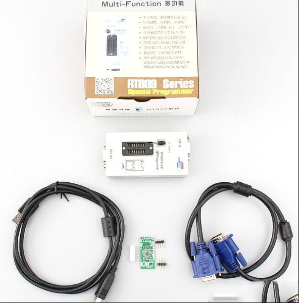

    随着技术的发展,液晶电视产品也日新月异,市场上液晶电视有非智能系统和智能系统两种;智能系统的液晶电视现在非常流行,若其系统文件损坏了,就不能正常启动工作了,其特点是开机卡在某个启动画面上不动或无法开机,检测在主板电压都正常的状况下,这时就有可能要U盘刷机了。早期的非智能液晶电视如果储存块中的程序损坏了,那就要用到编程器来刷机了。
         至于用什么刷程序,取决于主板厂家,目前刷机途径总结归类有U盘刷机、VGA口刷机、拆存储器用工具刷机等方法。
         支持U盘刷机的机器大部分常见安卓智能电视,但是也有很大一部分安卓智能电视不支持U盘刷机,具体取决于生产厂家。VGA口刷机的,我们知道VGA 15针,实际只用9针,所以有些厂家把TTL接口预留在VGA接口上,所以支持VGA刷机小板刷机,简单说就是VGA预留了TTL串口。还有一些机器没有VGA接口,能通过HDMI接口刷机,原理同VGA。
       然后是用编程器刷机的,一般是非智能电视,系统本身就在FLASH里,系统很小,直接用编程器写入就可以,但是也有例外。有些机型BOOT文件写在了FLASH里,但是系统文件在EMMC里,这类机器就要区分情况,然后确定是用编程器写BOOT还是用U盘刷机,还有就是并不是所有智能电视都能用U盘刷机,有些厂家的机器需要使用TTL串口命令配合U盘才能刷机。
       归根到底就是刷机方法都不一样,具体用什么方式刷机,取决于机器的厂家。
